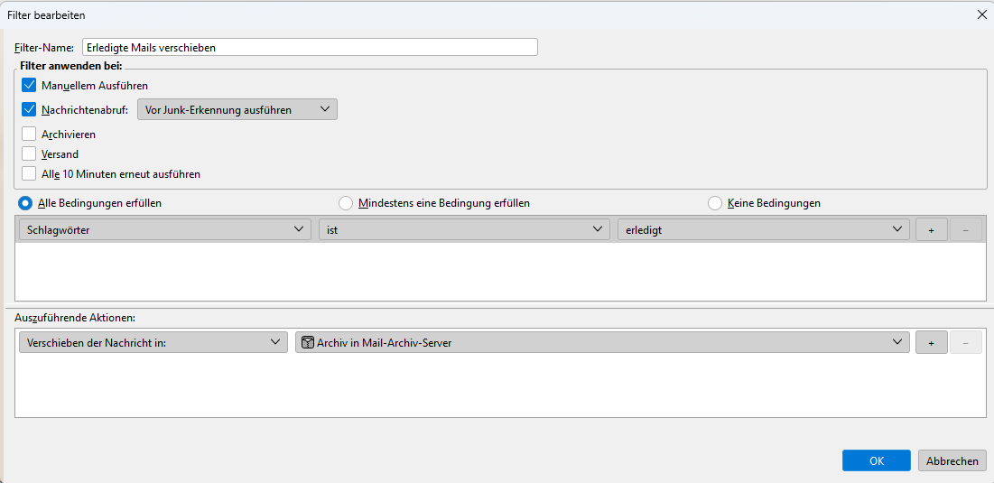

    Hallo
    wenn ich so eine Regel erstelle sollte die doch wenn ich auf Abruf klicke greifen oder ?
    manuell starten geht

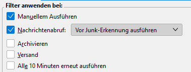

    nur nochmal als info
    Filter bei Nachrichtenabruf
    meint man
    Images
      • 2.38 kB
      • 120 × 35
    Senior Member
    Reactions Received
    917
    2,621
    Helpful answers
    • February 7, 2023 at 6:49 PM
    Die Funktion hängt nicht an dem Button 'Abrufen', sondern Filter werden auf genau nur die Mails angewendet, die im Abrufmoment neu und noch nicht empfangen sind. Auf bereits empfangene Mails werden die Filter nicht erneut angewendet - es sei denn, Du löst den Filter manuell aus*. Ich hoffe, jetzt ist es soweit verständlich?
    Deshalb schrieb Veteran bereits
    Quote from Veteran
    Keine neue Nachricht – keine Filterwirkung!
    Vorhandene Nachrichten (im Posteingang) werden nur beim manuellen Ausführen (*Anm. meinerseits: des Filters und nicht des Klickens auf den 'Abrufen'-Button) berücksichtigt oder wenn der Timer alle 10 min. zur Ausführung kommt.
