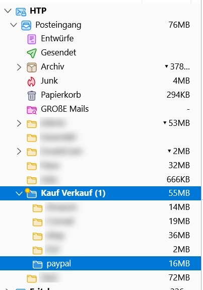

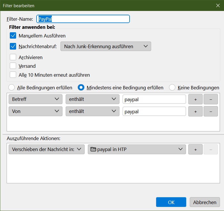

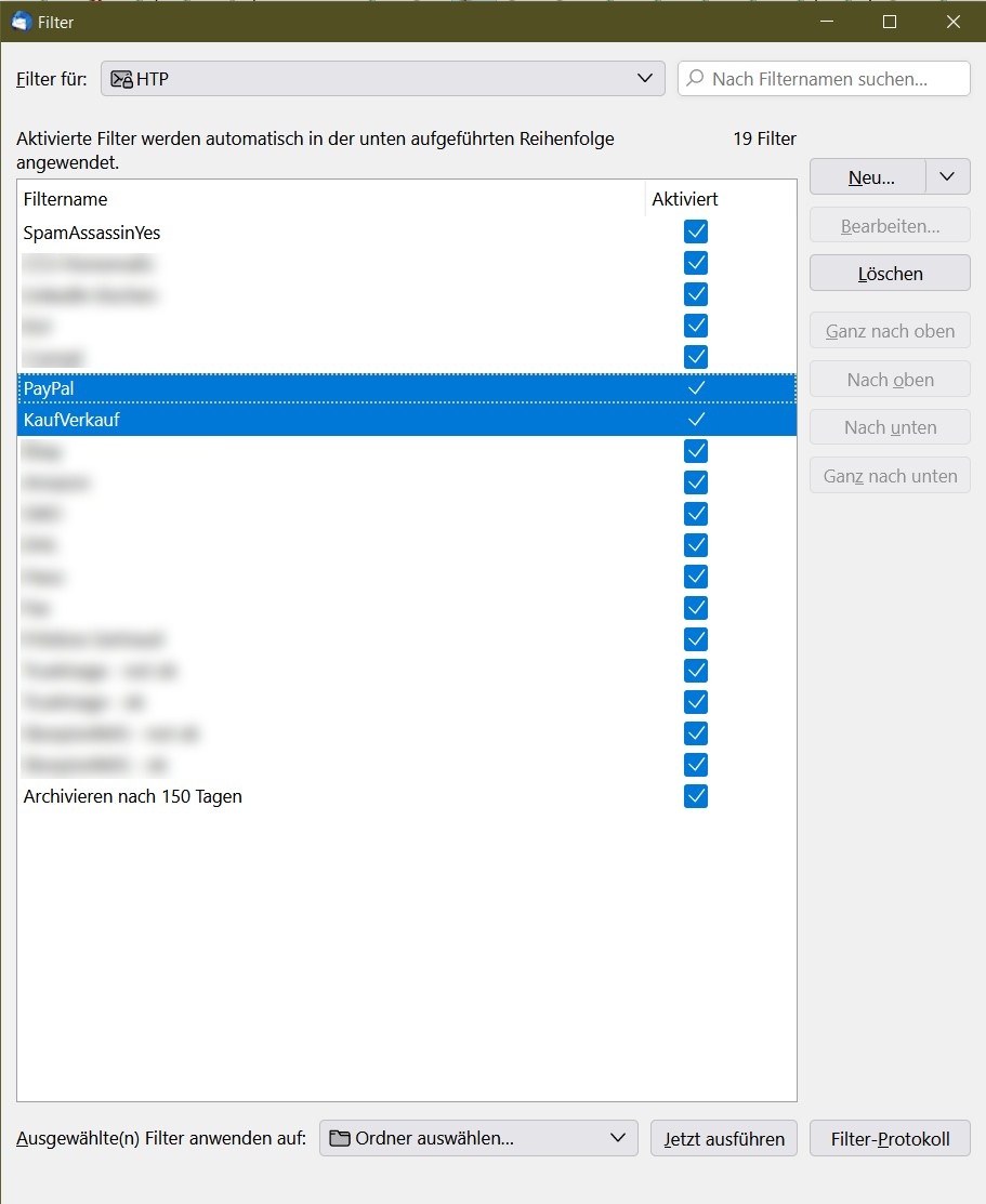

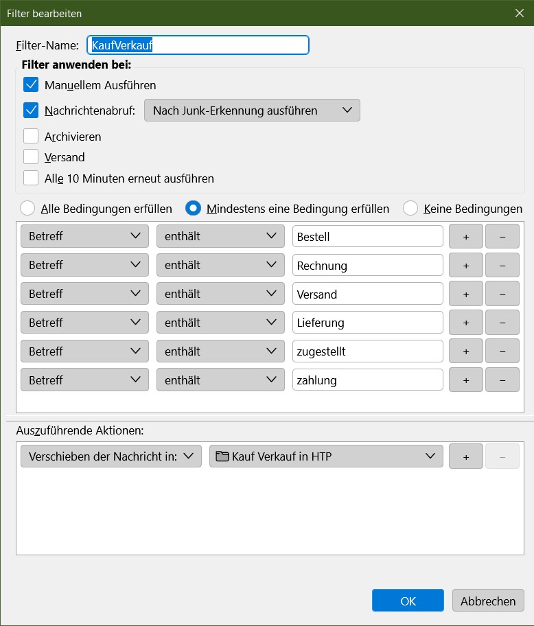

    Seit den letzten beiden Updates sehe ich einen seltsamen Effekt beim Wegsortieren von Mails aus dem Posteingang: Zwei Filter spielen "PingPong" und schubsen eine Mail permamant zwischen zwei Unterordnern hin und her.
    Der Ablauf bei mir ist so:
    • Eine Mail trifft im IMAP Porteingang ein, Absender "PayPal", Betreff "Zahlung".
    • Mein PayPal Filter ist über dem KaufVerkauf Filter sortiert, kommt deshalb zuerst dran, und verschiebt die Mail wg. Absender "PayPal" korrekt in den IMAP-Unterordner "KaufVerkauf" / "PayPal" des gleichen Postfachs - alles gut.
    • Keine weitere Benutzeraktion, der Ordner wird nicht geöffnet, die Mail wir nicht betrachtet. Einfach eine Weile warten (5..30 sek).
    • Dann wird der seltsamerweise der "KaufVerkauf-Filter" aktiv, findet die o.a. Mail im PayPal Unterordner "KaufVerkauf" / "PayPal", erkennt den Betreff "Zahlung" und verschiebt die Mail eine Ebene zurück in seinen eigenen IMAP-Unterordner "KaufVerkauf". Das ist schon mal nicht ok.
    • Lustigerweise startet jetzt der o.a. PayPal Filter wieder, findet diese Mail im "KaufVerkauf" Ordner, erkennt den Absender und verschiebt wieder in den Paypal Ordner.
    • Dieses PingPing - der weiterhin ungelesen Mail - läuft ca. 1x/Sek. und geht unendlich weiter,
    Background:
    • Meine Mailbox Ordner Hierarchy ist HTP / Posteingang / KaufVerkauf / PayPal
    • Die beiden o.a. Filter liefen seit Jahren einwandfrei.
    • Beide Filter würden auf die o.a. Mail reagieren, durch die Sortierung der Filter, sollte "PayPal" zuerst zuschlagen und "KaufVerkauf" garnicht zur Anwendung kommen (die Mail ist ja nicht mehr aus Posteingang).
    • Ich kann das PingPong durch Deaktivieren eines der beiden Filter abbrechen.
    • Ich kann das problem reproduzieren durch erneutes Verschieben der o.a. ungelesenen Mail in den Posteingang.
    Der eigentliche Fehler scheint mir zu sein, dass die beiden Filter nicht ausschließlich in den IMAP Posteingang schauen, sondern offensichtlich auch in die IMAP Unterordner. Ich vermute, das ist so nicht gedacht.

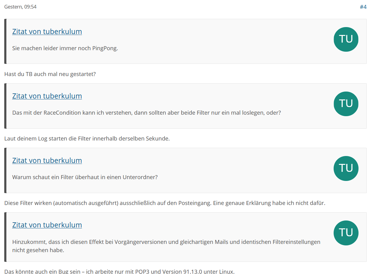

  • Veteran
    • 12. Februar 2023 um 09:54
    Zitat von tuberkulum
    Sie machen leider immer noch PingPong.
    Hast du TB auch mal neu gestartet?
    Das mit der RaceCondition kann ich verstehen, dann sollten aber beide Filter nur ein mal loslegen, oder?
    Laut deinem Log starten die Filter innerhalb derselben Sekunde.
    Warum schaut ein Filter überhaut in einen Unterordner?
    Diese Filter wirken (automatisch ausgeführt) ausschließlich auf den Posteingang. Eine genaue Erklärung habe ich nicht dafür.
    Hinzukommt, dass ich diesen Effekt bei Vorgängerversionen und gleichartigen Mails und identischen Filtereinstellungen nicht gesehen habe.
    Das könnte auch ein Bug sein – ich arbeite nur mit POP3 und Version 91.13.0 unter Linux.
    Vielleicht kann das jemand unter deinen Bedingungen nachvollziehen …
