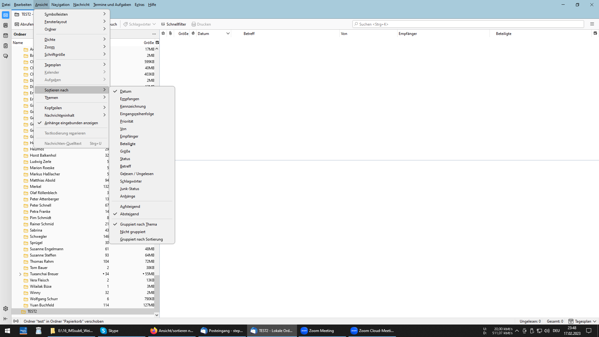

    Leider wurde in einer der letzten Versionen die Standardeinstellung für Ansicht/sortieren nach/nicht gruppiert auf gruppiert als Standareinstellung geändert.
    Ich möchte aber eine andere Einstellung für alle meine Ordner: Ansicht/sortieren nach/Datum /Absteigend / nicht gruppiert.
    Leider funktioniert die Übertragung der Einstellung von einem richtig eingestellten Ordner auf andere Ordner nicht richtig.
    Menü rechts oben / Apply current view to / Ordner und alle Unterordner / Lokale Ordner / Lokale Ordner
    Wenn ich bestätige passiert genau gar nichts.
    Wenn ich einen Unterordner von Lokale Ordner wähle, wird nur dieser Ordner, aber kein Unterordner aktualisiert.
    Fragen:
    1.) Gibt es eine von mir wählbare Default einstellung für alle Ornder? ( Ich habe keine gefunden)
    2.) Wie kann ich eine gewünschte, von mir angepasste Einstellung, auf alle anderen Ordner übertragen ohne jeden Unter-Ordner auswählen zu müssen? Die vorgesehene Vorgensweise scheint nicht zu funktionieren. Ich habe sehr viele ordner und Unter-Ordner und Unter-Unter-Ordner ...

    Danke Bastler,
    gute Idee, aber
    - Sortierung nach Datum funktioniert jetzt wie gewünscht
    - Gruppierung immer noch vorhanden
    - Das Übertragen der Einstellungen von einem Musterordner auf alle anderen funktioniert ja eben nur sehr eingeschränkt (bzw. fast immer nur auf der untersten Ebene)
    Noch eine Idee?

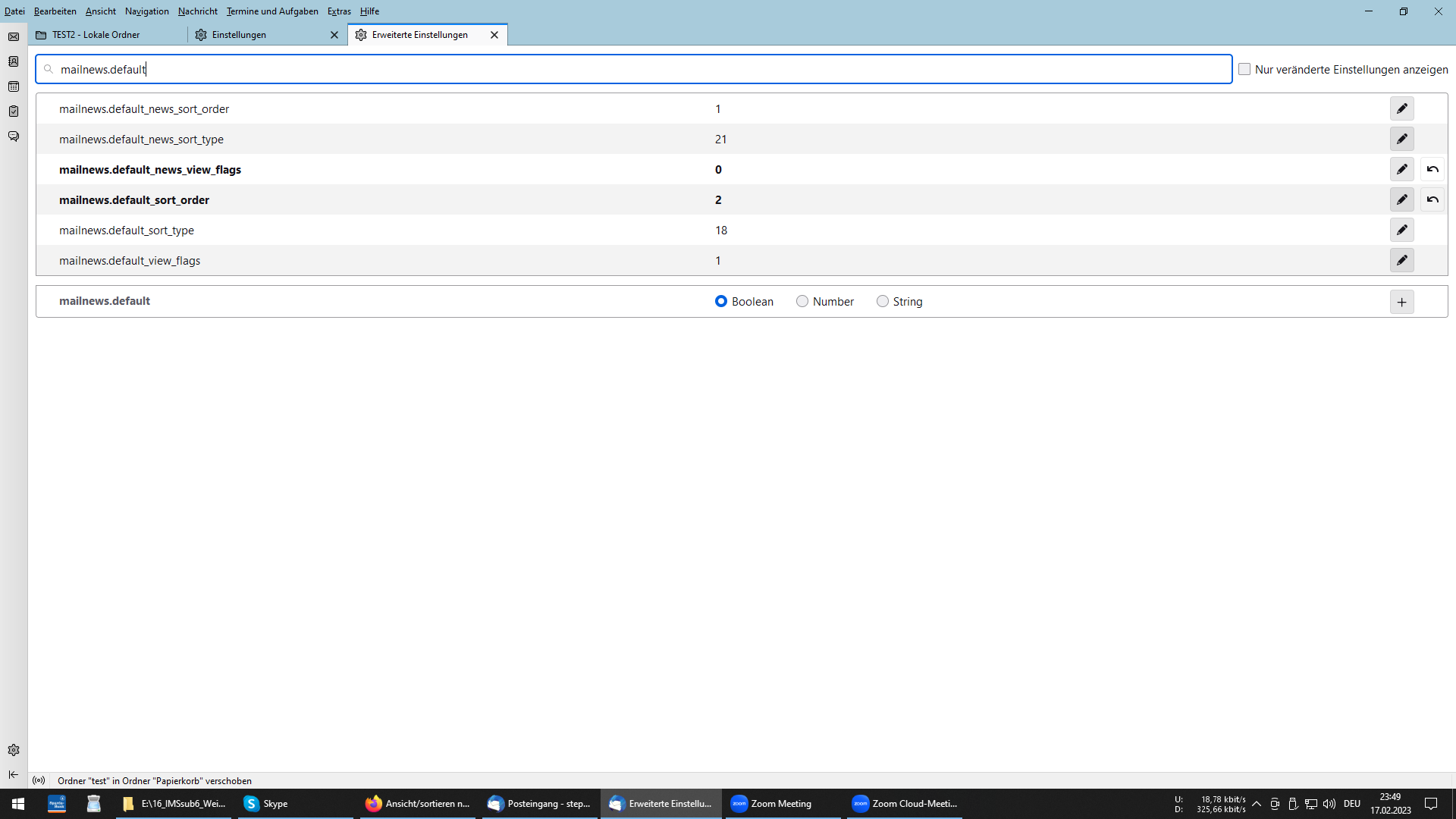

    Vergleiche einmal die Einstellungen (Dein 2. Bild) mit denen in meinem Link (1. Bild). Deine weichen ab.
    So funktioniert es bei mir für künftige neue Ordner einwandfrei. Das gilt nicht für schon bestehende!
    Das kann durchaus Konten überschreitend etwas quengeln. Dann setze eben einen Order innerhalb eines Kontos auf Wunschwerte
    und übertrage in 2. Durchgängen einmal die Spalteneinstellungen und die vorher gesetzten Sortiereinstellungen.
    Bei mir ging das erfolgreich. Es muss quasi nur einmal durchgeführt werden. Die künftigen richten sich nach Erweiterten Einstellungen.
    Die müssen allerdings sauber sitzen.

    Hallo Bastler,
    ja, bei den Einstellungen habe ich nicht aufgepasst - sorry.
    Ich habe jetzt die Einstellungen, gemäß der Vorgabe, übernommen.
    Es funktioniert jetzt!
    Das Übertragen der Einstellungen (Sortierung/Gruppierung) innerhalb eines Ordners, nachdem ich alles wie vorher oben gefordert/beschrieben angepasst habe, funktioniert jetzt auch.
