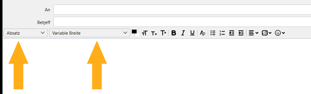

    es geht um Thunderbird 102.8.0 (64-Bit) für windows 10 Pro.
    Beim Verfassen einer eMail möchte ich folgende zwei Punkte wo der Pfeil drauf zeigt eine standard Schriftart, Schriftgräße sowie Normalen Text Festegen.
    wo und wie mache ich das ?
    Es sieht bei mir zur Zeit so aus

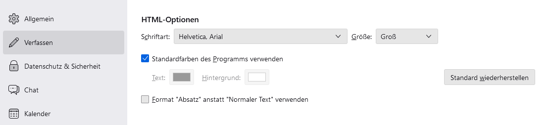

    • 22. Februar 2023 um 16:44
    für Verfassen in HTML gibt es nicht viel Voreinstellungen, ich kenne nur die wie im Bild. (Neues Bild)
    Mit den Buttons T (Dein Bild) kann man temporär beeinflussen.
    Für Reiner Text habe ich folgende Zuordnung festgestellt:
    die Schriftgrößeneinstellungen in 'Sprache & Erscheinungsbild'
    Erweitert -> 'Lateinisch'
    beeinflusst die Umgebung Verfassen
    Erweitert -> 'Andere Schreibweisen'
    beeinflusst die Umgebung Lesen
    Einmal editiert, zuletzt von Bastler (22. Februar 2023 um 17:08) aus folgendem Grund: Neues Bild
  • milupo
    • 22. Februar 2023 um 16:57
    Was auf Bastlers Bildschirmfoto nicht zu sehen ist, ist die Einstellung Format "Absatz" anstatt "Normaler Text" verwenden. Dort muss das Häkchen raus. Starte nach den Änderungen Thunderbird am besten neu, dann sollten die neuen Einstellungen aktiv sein.
    • 22. Februar 2023 um 17:09
    danke, nachgebessert.

    Du kannst die Schrift auch mit Strg + größer stellen.
    • 24. Februar 2023 um 13:04
    Zitat von Tapo
    desegen soll die Anzeige des textes nur für mich grösser werden.
    stell doch einfach, wie in dem Bild in #2, im Klappmenü neben Größe höhere werte ein, probieren was passt.
    Die Voreinstellung gilt für Verfassen. Zum Lesen in HTML greift der Vorschlag von blende8 in #10. Strg + +(Plus)
    Für Normalstellung einfach Strg + 0(Null)
