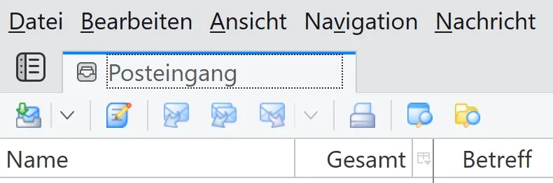

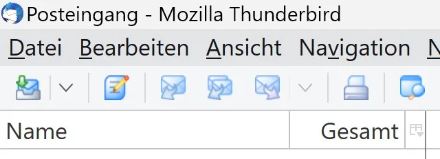

    Hallo zusammen !
    Ihr seid klasse, ganz herzlichen Dank für Eure Hilfe. Mit dem Tip aus dem letzten Beitrag von milupo ist die Titelleiste tatsächlich verschwunden.
    Ein kleines neues Problem hat sich daraus ergeben:
    Jetzt ist die Titelleiste zwar verschwunden (Bild nachher s.u.), dafür steht jetzt aber die Tab-Bezeichung da. Dadurch habe ich an Platz leider nichts gewonnen. Die war vorher weg (Bild vorher s.u.).
    Kann man die Titelleiste denn wegbekommen, ohne das die Tab-Bezeichnung nun neu dazukommt ?
    So oder so gaaaaanz herzlichen Dank !
    Euch einen schönen Tag
    Aumag
    Bild vorher:
    Bild nachher:
  • milupo
    • 13. März 2023 um 20:42
    • #22
    Was meinst du mit Tab-Bezeichnung? Der Text im Tab hat nichts mit der Titelleiste zu tun. Du meinst wohl eher die Tableiste. Die Ansicht in deinem zweiten Bildschirmfoto ist Standard. Menüleiste, darunter Tableiste und darunter die Hauptsymbolleiste und eventuell die Schnellfilterleiste. Wenn du vorher keine Tableiste anzeigen lassen hast, hast du m. E. „eine eigene Wurst gebraten“. Offensichtlich verfwendest du auch nicht das System-Theme. Verwendest du CSS, verwendest du Benutzerskripte?
  • Aumag
    25
    26. Jul. 2021
    • 13. März 2023 um 21:52
    • #23
    Hallo milupo !
    Ja, Du hast vollkommen Recht, ich meine die ganze Tableiste. Das ganze soll halt der Platzgewinnung dienen, deswegen Titelleiste weg und keine Tableiste.
    Als Thema habe ich das normale helle Standardthema in Gebrauch und benutze keine CSS-Skripte, mein chrome-Ordner ist leer. Nicht auszuschließen ist aber, daß ich mal irgendein Parameter in der Konfiguration (prefs.js) gesetzt habe, der das Fehlen der Tableiste bei angezeigter Titelleiste bewirkt. Das kann ich aber nicht mehr rekonstruieren. Da mag die eigene Wurst durchaus versteckt sein. ;-)
    Danke Dir jedenfalls ganz herzlich !
    Einen schönen Abend
    Aumag
  • Aumag
    25
    26. Jul. 2021
    • 13. März 2023 um 22:00
    • #24
    Nochmal hallo milupo !
    Eine Ergänzung zu Nachricht von gerade eben:
    Ich habe gerade sehen, daß das Verschwinden der Tab-Leiste gerade an dem genannten Parameter mail.tabs.autoHide liegt. Ist er auf true, verschwindet die Tab-Leiste, das ist seine Aufgabe, leider läßt sich dann die Titelleiste nicht deaktivieren, ist er auf false, dann ist die Tableiste da, aber die Titelleiste geht weg.
    Eine Zwickmühle, es geht scheinbar nur das eine oder das andere. Oder könnte man das vielleicht doch als Bug bezeichnen ?
    Einen schönen Abend
    Aumag
  • milupo
    • 13. März 2023 um 23:26
    • #25
    Das glaube ich nicht, ich denke, es ist so gewollt. Ich glaube, du stehst so ziemlich allein da, wenn du beide Leisten ausgeblendet haben willst. Ich wüsste auch keine Einstellung mehr, na ja, du könntest eventuell mit den Werten von browser.tabs.inTitlebar spielen. Die Einstellung kann zumindest die Werte 0, 1 und 2 haben, vielleicht auch mehr. Standard ist 2.
    Ansonsten kann ich dir nur CSS anbieten:
    #tabs-toolbar {
      display: none !important;
    Dieser Code blendet die Tableiste nebst dem Symbol für das Bereiche-Menü links daneben aus.
    #tabmail-tabs {
    Dieser Code blendet lediglich die Tableiste aus, das Symbol des Bereiche-Menüs bleibt sichtbar.
  • Aumag
    25
    26. Jul. 2021
    • 15. März 2023 um 21:37
    • #26
    Gaaaaanz herzlichen Dank, milupo !
    Die Einstellung browser.tabs.inTitlebar benutze ich schon lange im Firefox, da funktioniert sie mit dem Wert 1 prima, um die Titelleiste verschwinden zu lassen. Im Firefox scheint es also Benutzer zu geben, die meinen Wunsch nachvollziehen können. ;) Leider funktioniert das damit im Thunderbird nicht (Bug? ;)).
    Jedenfalls macht das CSS-Skript genau das, was ich wollte. Prima, ganz herzlichen Dank für Deine Hilfe !!! :thumbup:
