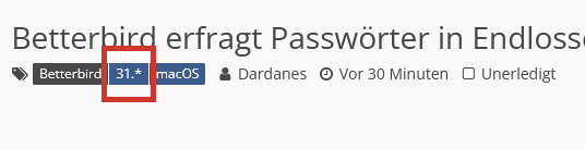

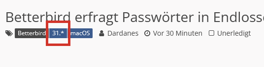

    ergänzend zu @jorgk3 solltest Du die Version korrigieren:
  • Dardanes 14. März 2023 um 12:38
    Hat das Label von 31.* auf 102.* geändert.

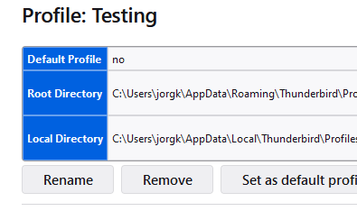

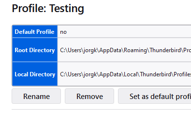

    Auf Windows ist das: "Help > More Troubleshooting Information". Dort about:profiles aufrufen, Da kannst Du sehen, wer welches benutzt. Am besten auch gleich umbenennen, z.B. in default.thunderbird und default.betterbird.
