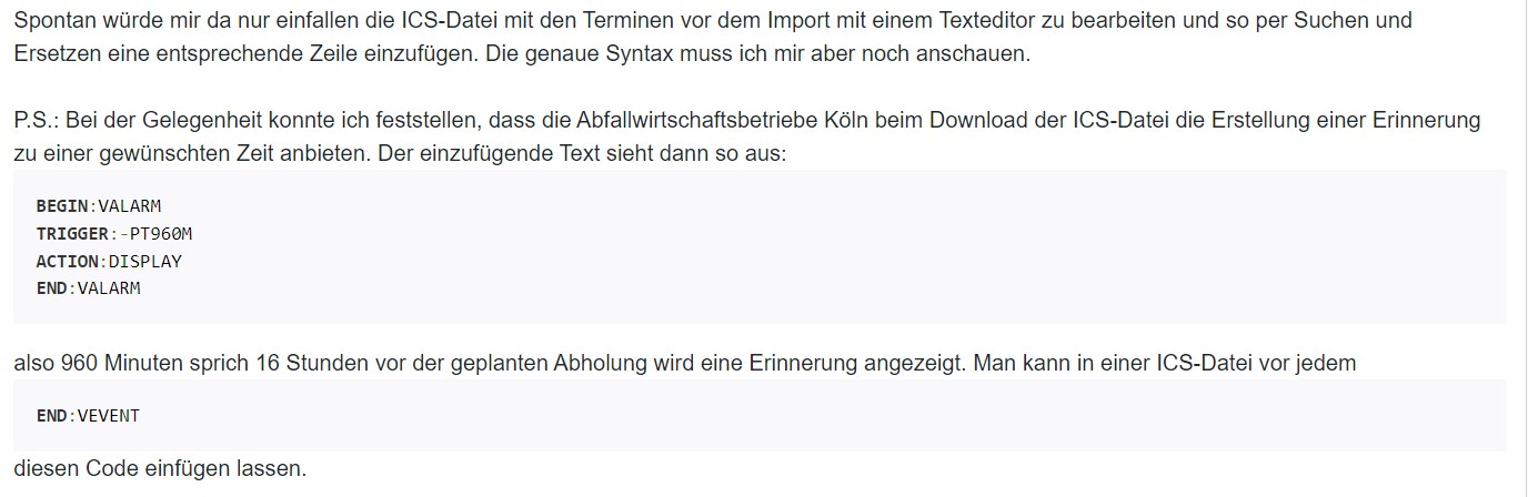

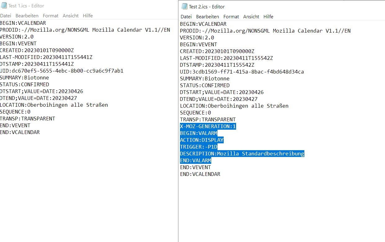

    Aufgrund einer Anfrage in der Mozilla Newsgruppe habe ich mein Vorgehen nochmals überarbeitet, falls jemand ebenfalls eine Lösung suchen sollte:
    - Import der originalen icalc in TB als eigenen Kalender z.B. Abfuhr 2023
    - einen bestimmten (Einzel-) Termin im Kalender mittels Rechtsklick kopieren, und in eine
    Textdatei einfügen.
    - dem (Einzel-) Termin dann in TB die gewünschte Erinnerung hinzufügen.
    - den Termin wieder kopieren, und in die obige Textdatei einfügen.
    Dann sieht man den Unterschied, welcher durch die Erinnerung erstellt
    worden ist.
    Das hier rechts blau Markierte ist die Änderung:
    RE: [TB 102.9.1] Für "alle" Termine aus importierter .ics-Datei Erinnerungen 2 Tage vorher aktivieren
    Die weitere Bearbeitung der originalen icalc erfolgt wie im Beitrag direkt über diesem (#10) beschrieben.
    Nachdem das erledigt war, habe ich den zuvor importierten Kalender Abfuhr 2023 wieder gelöscht, und die inzwischen überarbeitete icalc erneut als Kalender Abfuhr 2023 importiert. Dann sind alle Erinnerungen aktiv.
