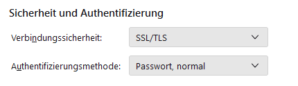

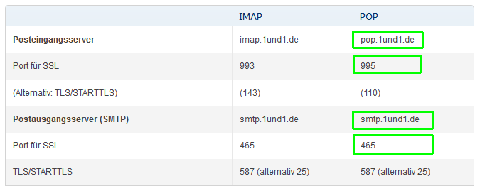

    Quote from Magnolia
    Die genannten Parameter sind aber korrekt. Ein weiterer Versuch mit "manuell einrichten" ergab die gleiche Fehlermeldung
    sodass meine Mutter selbst auf den blauen Fertig-Button geklickt hatte.
    bitte einmal unter Konten-Einstellungen -> Server-Einstellungen und auch unten die Postausgangs-Server (SMTP) Einstellungen
    im Nachgang peniebel beäugen. Es muss alles zu den Angaben des Providers zur Kontenart sauber passen.
    Ich fand dieses bei 1&1. Zur Authentifizierungsmethode sollte für Ein- und Ausgangsserver 2. Bild zu den Ports passen.
    Edited once, last by Bastler (May 23, 2023 at 12:54 PM).
