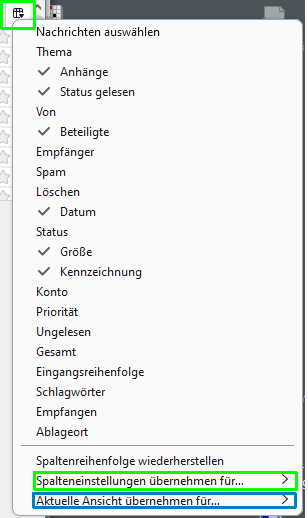

    gibt es auch eine Möglichkeit, die Spalteneinstellungen auf "gruppierte" Ordner zu kopieren?
    Das wären dann:
    - Posteingang
    - Postausgang
    - Gesendet
    - Papierkorb
    - Junk
    etc.
    All diese Ordner müssen offenbar jedes mal per Hand geändert werden?
    Alternativ wäre die Frage, ob man nicht irgendiwe die eigenenen Änderungen zum "Standard" machen kann?
    Dann würde man nur auf "Spalteneinstellungen wiederherstellen" klicken müssen, um den eigenen Standard wiederherzustellen.
    Danke für eure Tipps
    • 2. August 2023 um 20:21
    versuche es einmal, um zu sehen, ob der / die Zielordner auch in den Möglichkeiten aufgeführt sind. (Ich habe keinerlei Gruppierung)
    Sollte das nicht der Fall sein, dann als Versuch vor der Gruppierung entspr. Ordner einheitlich gestalten.
    Danke, der Zielordner ist dort nicht aufgeführt, weil es ja kein echter Ordner eines Postfachs ist, sondern ein Sammelordner von Thunderbird.
    Kann man denn die Spalteneinstellungen irgendwie zum Standard machen, so dass man den Standard überall einfach wiederherstellen kann?
    • 2. August 2023 um 23:12
    Nur in dem man einen Ordner nach eigenen Vorstellungen einrichtet, sich den merkt (eigener Standard)
    und mittels der Übertragung diese Einstellungen verteilt.
    Danke, aber wie genau stellt man die Spalteneinstellungen als Standard ein?
    Das würde das Problem ja halbwegs lösen.
    • 3. August 2023 um 17:31
    Man kann nicht einen eigenen Standard als solchen, aufrufbar in einer Umgebung oder einer Konfiguration speichern.
    Ich schrieb ja
    Dieser eingerichtete Ordner dient als "Vorbild" zum verteilen der Eigenschaften auf andere einzelne oder inklusive Unterordner.

    Das heißt also abschließend, es gibt keinen Weg, die Einstellungen auf gruppierte Ordner zu übertragen?
    Oder gibt es vielleicht eine Settings-Datei (xml, json etc.), in der die Spalteneinstellungen drin stehen?
    Diese könnte man dann evtl. für die gruppierrten Ordner anpassen?
    Irgendwo muss Thunderbird ja schließlich die Spalteneinstellungen der gruppierten Ordner speichern?
