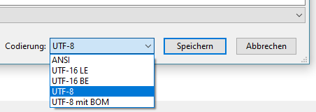

    der Windows Editor ist schon OK., kein Textverarbeitungsprogramm nehmen.
    Achte darauf, vor dem Speichern UTF-8 (ohne BOM) auszuwählen.
