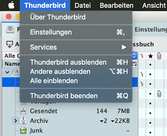

    ich habe nun schon mehrere Versionen von Thunderbird 68.x installiert, gestern gerade Version 68.3.1.
    Bei allen Versionen 68.x funktionieren die Befehle im Thunderbirds-Menü nicht.
    Die Befehle werden dargestellt, sind auch nicht ausgegraut , funktionieren aber nicht.
    Aktuell läuft bei mir noch Thunderbird 60.9.1 (64-Bit). Hier funktionieren alle Befehle.
    Was läuft da schief ?

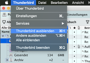

    sieht das aus wie bei mir?
    Wenn ja, kannst du -nach vorheriger Sicherung- und nach dem Upgrade auf die neuste, verfügbare Version und vor dem start von TB mal die global-messages-db.sqlite in deinem Profil löschen. Hat zumindest bei mir erstmal funktioniert.

    Es handelt sich um alle Befehle des Thunderbird-Menü:
    Über Thunderbird
    Einstellungen
    Thunderbird ausblenden
    Andere Ausblenden
    Alle einblenden
    Thunderbird beenden
    Das Starten im abgesicherten Modus bringt leider auch keine Änderung an dem Verhalten.
    Viele Grüße Peter

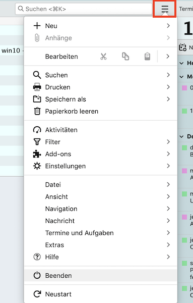

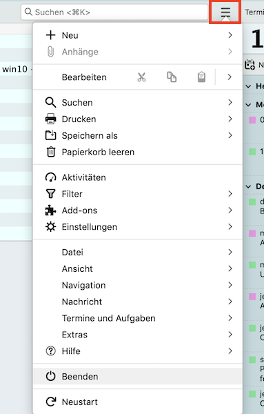

    • 1. Januar 2020 um 19:17
    Was ist das „Hamburger“-Menü ???
    ... wird allgemein in den Foren so genannt, der Weg zu den Einstellungen
    1.135
    12.613
    • 1. Januar 2020 um 20:51
    Hallo Peter,
    Hamburger-Button ist ein Spitzwort für den AppMenu-Button, der sich in der Regel rechts irgend wo in der Hauptsymbolleiste befindet:
    Hier muss ich sofort fragen, ob die Befehle des Thunderbird-Menüs im AppMenu aktiv sind oder ob sie dort ebenso wenig funktionieren?
    Desgleichen wiederhole ich meine Frage, ob die entsprechenden Tastenkürzel (siehe oben) ebenfalls nicht reagieren. Man kann nämlich das Thunderbird-Menü praktisch völlig beiseite lassen, indem man Tastenkürzel und/oder das AppMenu benutzt.
    Wenn du das Thunderbird-Menü anzeigst und mit dem Mauszeiger über die einzelnen Befehle gleitest, werden diese blau (oder mit einer anderen von dir gewählten Farbe) hinterlegt wie in meinem folgenden Screenshot oder tut sich auch da nichts?
