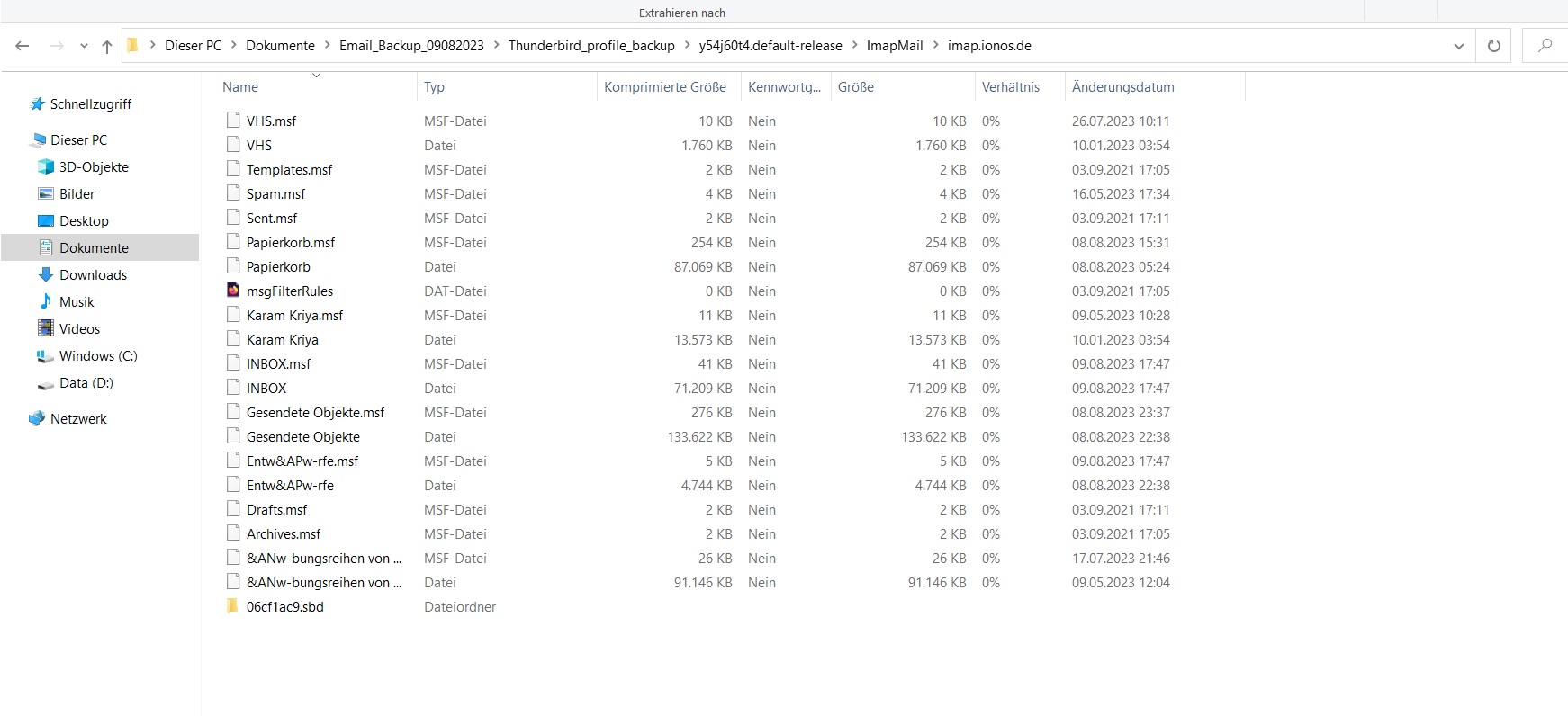

    Hi zusammen,
    ich nutzte Thunderbird für mehrere Konten. Eines davon musste ich neu machen und habe vorher deswegen ein Backup als .zip-Datei über Thunderbird erstellt.
    Beim Import wird mir jetzt nur ein leerer Lokaler Ordner Namens "Local Folders" importiert.
    Das ursprüngliche Konto hatte mehrere Ordner in denen themenspezifisch die Mails abgelegt wurden. Diese Ordner tauchen in der Backup-Datei jeweils 2 mal auf (siehe Anhang)
    Das Konto wird weiterhin normal genutzt so dass mittlerweile auch wieder neue Emails im Posteingang sind.
    Ich hoffe das ist soweit verständlich beschrieben und mir kann dabei jemand helfen :-))
      • 216,52 kB
      • 1.742 × 796

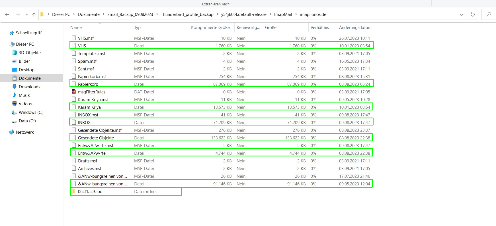

    vorab, solch ein Backup ist nicht gerade das beste. Sichere Zukünftig aus dem Dateimanager den entsprechenden Profilordner,
    oder besser noch, den gesamten Anwendungsordner Thunderbird. Win-Taste + R dahinein %AppData% -> OK führt sofort dahin.
    Zur Rettung von Mails, kopiere bei beendetem TB folgend markierte endungslose Dateien in den Ordner Mail\Local Folders
    Deines aktiven Profilordners. Endungslose Dateien inerpretiert der TB als Ordner.
    Die Dateien .msf ignorieren. Diese Indexdateien werden vom TB neu erstellt.
    Den Ordner 06cf1ac9.sbd auch kopieren es ist ein TB Unterordner. Am Zielort dazu noch eine leere endungslose Datei
    namens 06cf1ac9 erstellen, damit TB den als Unterordner erkennt.
    In der Umgebung des Zielorts mit rechter Maustaste -> Neu -> Textdokument -> die blaue Schrift sofort mit 06cf1ac9 überschreiben und das .txt entfernen -> Enter.
    Hier Dein Bild mit Kennzeichnung:
    Wenn das erfolgreich war, die lesbaren Mails in entsprechende Archive o.ä. verteilen.
    Ein Tipp zu Ordner- u. Dateinamen, keine Sonderzeichen, Umlaute, oder unnötige Leerzeichen und Punkte verwenden!
    Zur optischen Trennung haben sich Bindestrich und Unterstrich bewährt.
    Einmal editiert, zuletzt von Bastler (24. August 2023 um 18:19) aus folgendem Grund: Korrektur

    • 24. August 2023 um 19:43
    Zitat von mike.666
    Sind die Unterordner dann auch dem richtigen Konto zugeordnet???
    Bei dieser Art "Rettung" von Mails, liegen erst einmal alle Ordner in Local Folders. Eine Zuordnung gibt es dabei nicht.
    Es kann ja später entsprechend umkopiert / verschoben werden.

    • 24. August 2023 um 23:55
    Zitat von mike.666
    Gelöscht werden die vorhandenen Nachrichten dadurch aber nicht, oder?
    Wo befürchtest Du ein Löschen vorhandener Nachrichten?
    Der Ort macht von sich aus keine Rückkopplung zu Kontenordnern.
    Falls aber jetzt schon gleichnamige Ordner unter Local Folders liegen, gäbe es ein Problem.
    Dann vor dem Kopieren die im Backup liegenden geringfügig umbenennen. Z.B. hinter jeden _B hängen -> VHS_B

    • 25. August 2023 um 10:41
    oder nicht in die Local Folders direkt kopieren, sondern dafür vorher in TB einen eigenen Unterordner anlegen.
