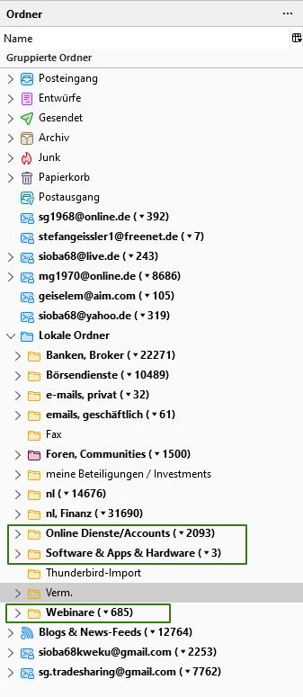

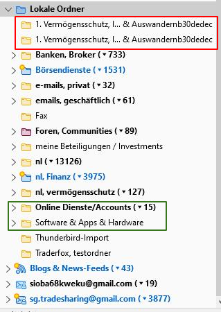

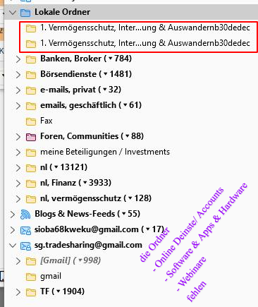

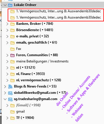

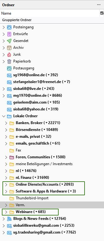

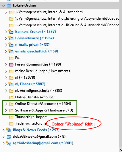

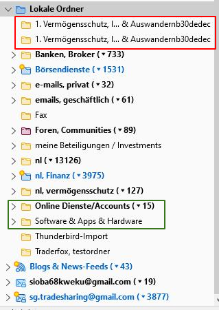

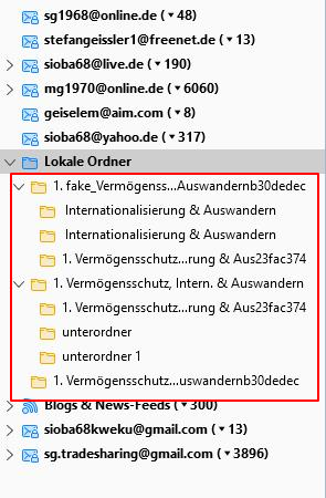

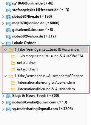

    verschiedene Zustände wie die Inhalte des Kontos Lokale Ordern angezeigt werden, nachdem TB geladen wurde.
    Die rot umrahmten Ordner sind von mir in diesen Tagen erstellte Ordner die alle defekt sind - nicht Verwendbar sind und sich in TB nicht löschen lassen.
    Die grün umrandeten Ordner sind die Ordner die oftmals gar nicht mehr geladen werden wenn in TB starte
    Der Inhalt kann nicht angezeigt werden, da er nicht mehr verfügbar ist. Der Inhalt kann nicht angezeigt werden, da er nicht mehr verfügbar ist. Der Inhalt kann nicht angezeigt werden, da er nicht mehr verfügbar ist. Der Inhalt kann nicht angezeigt werden, da er nicht mehr verfügbar ist. Der Inhalt kann nicht angezeigt werden, da er nicht mehr verfügbar ist. Der Inhalt kann nicht angezeigt werden, da er nicht mehr verfügbar ist. Der Inhalt kann nicht angezeigt werden, da er nicht mehr verfügbar ist.

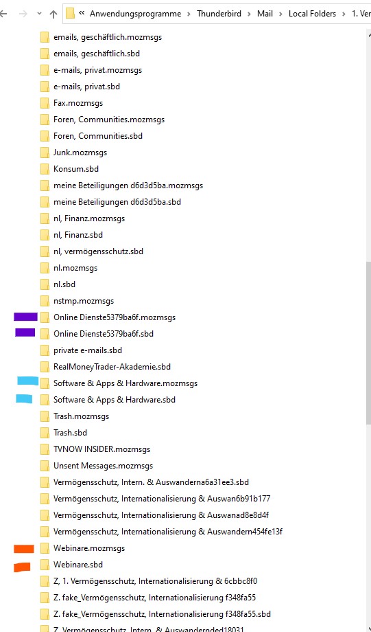

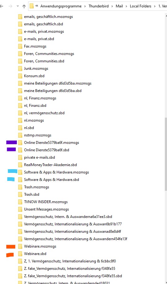

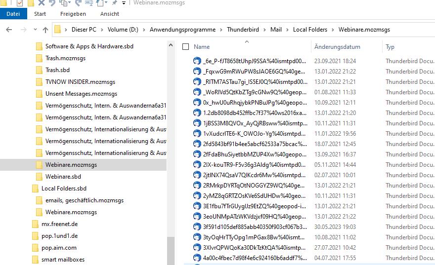

    Wenn ich in den Profilordner schaue -> Pfad zum Nachrichtenspeicher ist: D:\Anwendungsprogramme\Thunderbird\Mail\Local Folders -< finde ich aber diese 3 Bestandsordner, die mir beim laden von TB neuerdings Probleme bereiten
      • 108,53 kB
      • 541 × 920
    • Pfasd zu Nachrichtenspeicher von Thunderbird - lokal folders - webinare.jpg
      • 111,95 kB
      • 880 × 537

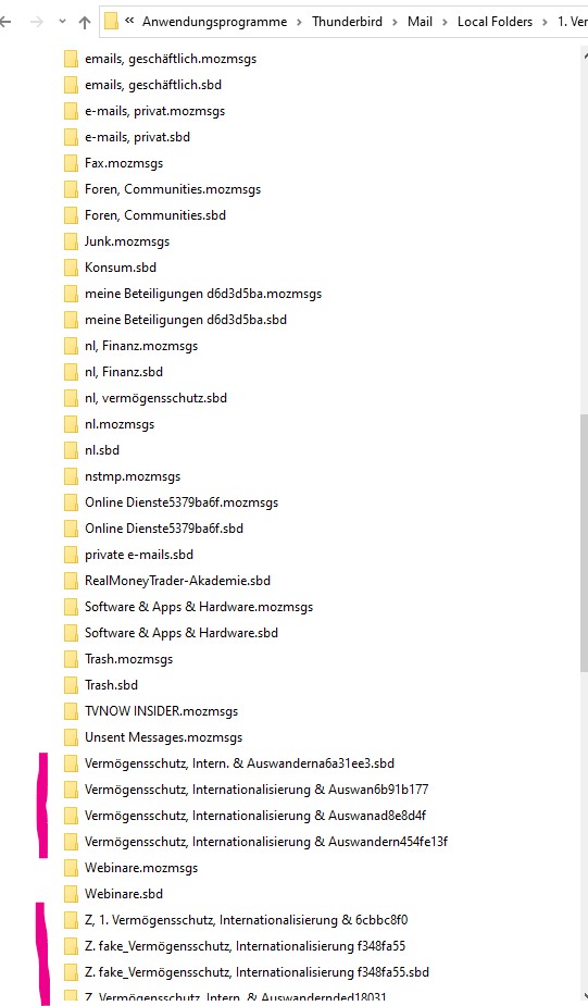

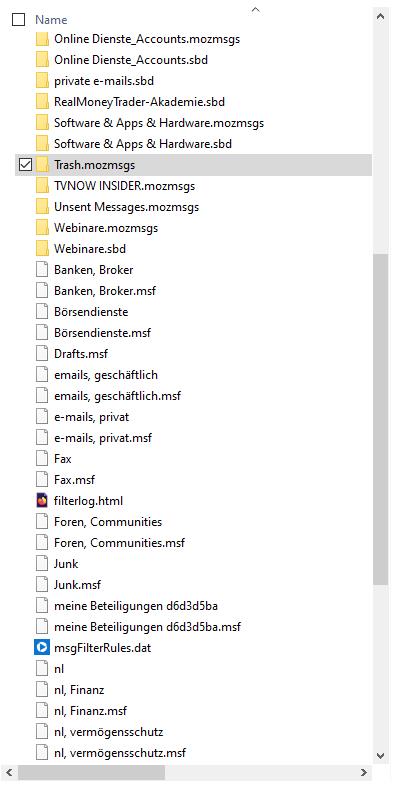

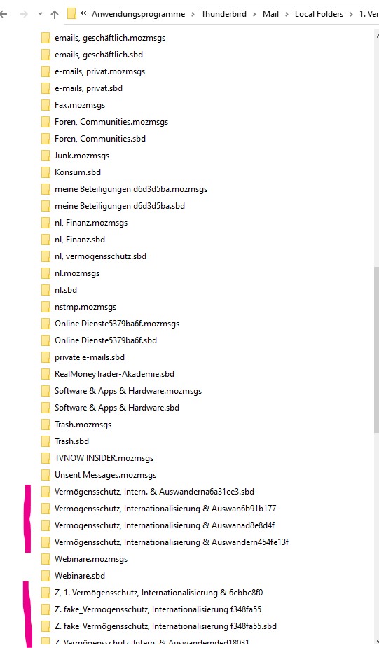

    und im Nachrichtenspeicher finde ich auch die Ordner die seit Erstellung defekt sind und sich in TB nicht löschen lassen.
    Aber mit dem Windows Explorer kann ich löschen. Ist es ok wenn ich bei beendetem TB diese Ordner lösche?
    Warum sind sind so viele neuerdings erstellte Ordner defekt? Das Problem kannte ich bisher nicht.
    Die Anwendung der Reparieren-Funktion in den Ordner Eigenschaften hilft da übrigens nicht.

    Der Schrägstrich  /  in einem der Ordnernamen könnte zumindest teilweise ursächlich sein, siehe auch RE: IMAP Outlook: Einzelner Ordner wird nicht angezeigt/synchronisiert
    Ob und welche anderen problematischen Sonderzeichen in den Namen deiner Ordner stecken, habe ich nicht gezielt geprüft, zumal einge der Namen auch garnicht vollständig in den Bildern erkennbar sind.

    Habe den Ordner Online Dienste/Accounts in Online Dienste_Accounts umbenannt und werde weiter beobachten.
    Der Ordner Online Dienste/Accounts war aber auch schon lange (seit Jahren) vor dem Auftreten des Problems mit dem im Namen enthaltenen Sonderzeichen "/", vorhanden.

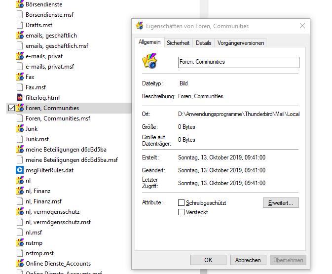

    Ich habe es mit meinen laienhaften Kenntnissen riskiert und direkt im Nachrichtenspeicher unter Benutzung des Windows Exlorer aufgeräumt.
    Zuvor hatte ich allerdings schon so einiges im Forum gelesen, so dass ich doch einigermassen Bescheid wei wie die Zusammenhänge und Bezeichnungen der Ordner, Unterordner und Dateien sind.
    Diese funktioneingeschränkten Ordner und Unterordner, die ich in diesen Tagen erzeugt hatte, habe ich alle mit den dazugehörigen vom System erzeugten Dateien entfernt. Danach waren die auch in TB weg - die Aktion war also erfolgreich.
    Das sind dann folgende Formate die ich gelöscht habe:
    xxx (Ordner ohne Endung) , xxx.mosmsgs, xxx.sbd, und xxx.msf

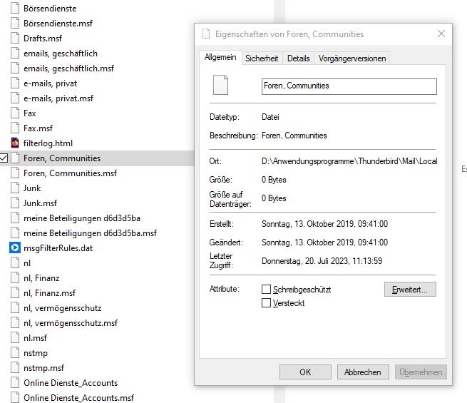

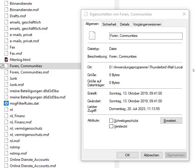

    Wenn ich die Eigenschaften von den Ordnern ohne Endung ansehe, steht da Dateityp: Bild) - das kommt mir seltsam vor. Ist das bei euch auch so?
    • 20. Juli 2023 um 13:06
    nein, das ist falsch und sollte so aussehen:
    Ist das wirklich eine Mbox-Datei ohne Erweiterung? Lässt Du Dir im Explorer die Erweiterungen anzeigen?
    Dein System scheint ja wirklich "total sicher" (aka vermurkst) zu sein.

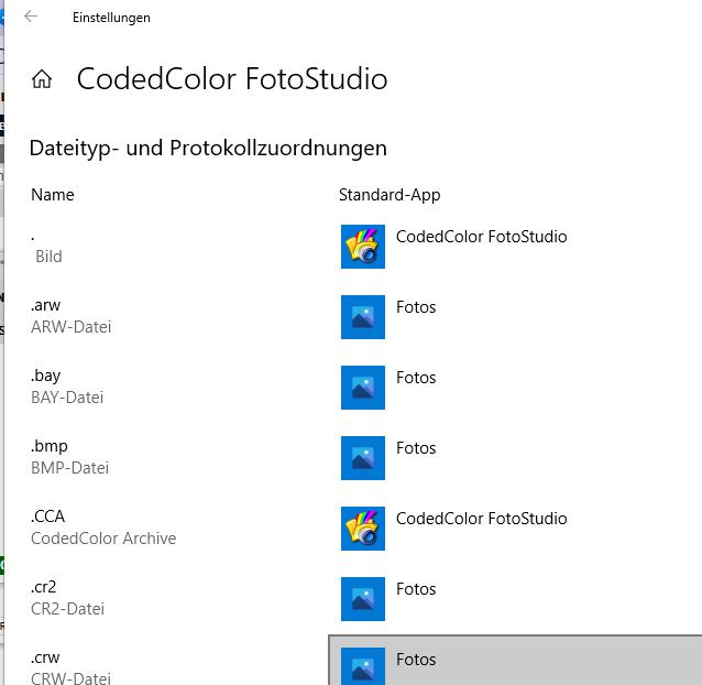

    Ich hatte Ordner mit Datei verwechselt - Es handelt sich um Dateien ohne Endung... nicht um Ordner ohne Endung.
    Da kann man ja schon durcheinander kommen, denn dass es Dateien ohne Endung gibt, wusste ich bisher nicht.
    ja, bei mir werden die Extensionen der Dateien eigentlich im Windows Explorer angezeigt.

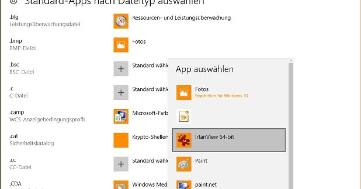

    Ich habe da so ein Programm für Bildbearbeitung auf dem PC. Das nennt sich "CodedColor" und die Dateien die bei dir dann wohl Mbox-Dateien ohne Erweiterung sind, werden bei mir als endungslose Bild-datei dem Programm CodedColor zugeordnet. Hatte schon mal versucht die Zuordung zu ändern bzw. zu entfernen, aber da sehe ich keine Möglichkeit in den Windows Systemeinstellungen.
      • 32,51 kB
      • 638 × 622

    Die Probleme mit den Ordnern die nicht immer bzw. überhaupt nicht mehr angezeigt werden, scheint gelöst zu sein.
    Nach nun mehrfachem Start von TB kann ich sagen es funktioniert nun wieder, nachdem ich manuell mit dem Windows Explorer im Nchrichtenspeicher aufgeräumt habe. Bei den Ordnern die überhaupt nicht mehr geladen wurden hatte die endungslose Datei gefehlt. bzw. die war im falschen Verzeichnis. Das Problem, dass TB die Dateistruktur willkürlich mehr oder weniger geladen hat, könnte durch die defekten Ordner gekommen sein, die ich erstellt hatte und die sich teileweiise selbst dubliziert haben. Seit ich die im Datei Explorer gelöscht habe scheinen die Probleme nun beseitigt zu sein.
    warum sollte es so etwas nicht geben? Beides sind Dateisystemobjekte mit unterschiedlichen Eigenschaften.
    Das ist strange. Normalerweise sind endungslose Dateien keinem Programme zugeordnet. Ich wüsste auch gar nicht, wie das funktioniert. Du kannst Dich wohl nicht erinnern, seit wann das so ist und wie die Verknüpfung entstanden ist?
    Erste Anlaufstelle wäre die zugeordnete Anwendung, hier also "CodedColor". Manche haben eine entsprechende Option in ihren Einstellungen. Mit Bordmitteln ist mir das auch nur für Dateien mit Erweiterung bekannt. Evtl. hilft
    Windows 10: Dateitypen-Einstellungen ändern und zurücksetzen
    Wenn Windows bestimmte Dateitypen in den falschen Programmen öffnet, gibts gute Abhilfe, wenn man weiss, wo und wie.
    www.pctipp.ch
    Zitat von eventus
    fand ich einen Ordner nstmp.mozmsgs
    Solche Ordner werden temporär beim Komprimieren erstellt und sollten anschließend auch wieder gelöscht werden, siehe dazu Nstmp folders.
    Zitat von eventus
    in dem sich 123 Emails befinden die alle die vom Dateityp wdseml sind
    Siehe wdseml, oder auch hier.
    Solche Ordner / Dateien stammen von einer Windows-Mail-Suche, bzw. direkt Zugriffe aus Integration mit der Windows-Suche,
    in Thunderbird Einstellungen ein Auswahlpunkt.
    Das sind temporäre Dateien als Ergebnis der Suche.
    Die sind beim Herumliegen unkritisch, konnen aber auch gelöscht werden.
    bei mir sind aber alle Ordner die Inhalte enthalten solche xxx.mozmsgs Ordner. Entweder enthalten diese direkt EMail dateien xxx..wdseml oder aber noch eine Unterstruktur mit xxx.sbd Ordnern und darin dann auch die Mails + die endungslose Datei und die xxx.msf
    Ich weiß nicht wo sonst noch meine Mails im Konto Lokale Ordner abgelegt wären, wenn nicht hier in den xx.mozmsgs Ordnern - gleichnamige Ordner ohne den mozmsgs Zusatz, die EMail Dateien enthalten, sehe ich nicht. Daher werde ich es lieber nicht riskieren diese Ordner samt Inhalten und Unterstruktur zu löschen

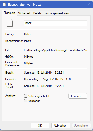

    Ich habe nun das Programm CodedColor entfernt und jetzt sieht im Nachrichtenspeicher so aus
    https://www.pctipp.ch/praxis/windows…en-2002574.html
    dann ist bei Dir wirklich so einiges kaputt. Was sind .mozmsgs Ordner?

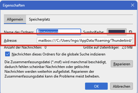

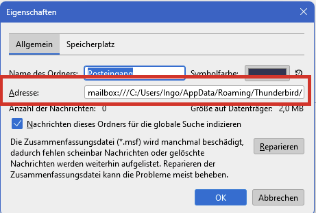

    Den Speicherort kannst Du in den Einstellungen der Ordner sehen.
    Standardmäßig werden die Ordner im Profil gespeichert. Profilordner - Welche Dateien sind enthalten? Übrigens, auch wenn der Speicherort hier geändert werden kann, sollte man das tunlichst nicht tun. Hast Du da vielleicht rumgepfuscht?
    Ok, deinstallieren hätte ich mich nicht getraut, aber offenbar hat die Anwendung damit wenigstens die Verknüpfungen zurückgesetzt. Zumindest sieht der Dateityp jetzt richtig aus. Andererseits hat das nichts mit Deinem Problem zu tun.
    Zitat von eventus
    Ich weiß eben nicht um was für EMail es sich im Ordner nstmp.mozmsgs handelt, deshalb würde ich diese Mails ja gerne lesbar machen um das feststellen zu können.
    Dazu könntest Du die *.wdseml-Dateien mit einem Texteditor öffnen. Versuche mal, die in den *.mozmsgs-Ordnern enthaltenen *.wdseml-Dateien per drag&drop in einen neu erstellten Ordner in den Local Folders zu ziehen. Wie oben erwähnt, handelt es sich dabei aber nur um Fragmente von Mails für die Windows Suche, sodass ich nicht glaube, dass Dir das viel bringen wird.
    Zitat von eventus
    Jedenfalls ist mir in den letzten Tagen im Konto Lokale Ordner ein Ordner mitsamt Unterordnern verschwunden, den ich auch mit dem Windows Explorer im Nachrichtenspeicher nicht identifizieren kann.
    Diesen Ordner kannst Du ja aus Deiner letzten Datensicherung wiederherstellen.
