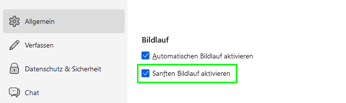

    • 12. September 2023 um 22:23
    Zitat von sansnom
    so unpräzise und ruckelig (tut mir leid, anders kann ich es nicht beschreiben).
    ich habe keine Probleme damit, evtl. hilft folgende zusätzliche Einstellung
    oder versuchsweise die Hardwarebeschleunigung abstellen
    auch unter Allgemein -> rechts ganz unten.

    • 12. September 2023 um 23:00
    danke für deine Antwort.
    Deine Vorschläge hatte ich alle schon probiert, ohne Erfolg.
    Wenn es bei dir nicht auftritt, hängt es ja irgendwie an meinem Rechner,
    aber wie gesagt, in TB102 gibt es diese Probleme nicht........
