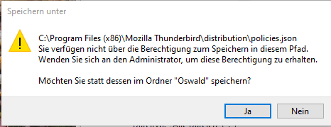

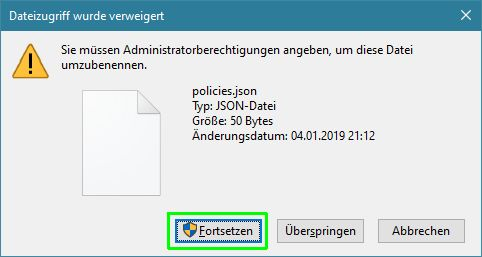

    Ist eigentlich kein Hexenwerk, bei Anlegen des Ordners oder Einfügen der policies.json, wird bei OK eine Abfrage aufgehen,
    die zu bestätigen ist und in nächster Abfrage das Administrator Passwort einzugeben ist. Ohne Wechsel der Windows-Anmeldung.

    dieses Fenster kenne ich auch, dann ist es einfach. Aber bei mir erscheint ein anderes
    und hier auf ja ist doch sinnlos.
    • 19. September 2023 um 22:48
    Zitat von azon23
    Aber bei mir erscheint ein anderes…
    …und hier auf ja ist doch sinnlos.
    So ist es.
    Dann sind die Einstellungen zur UAC (Benutzerkontensteuerung) anders.
    Ist wohl doch erst eine Anmeldung als Administrator erforderlich.
