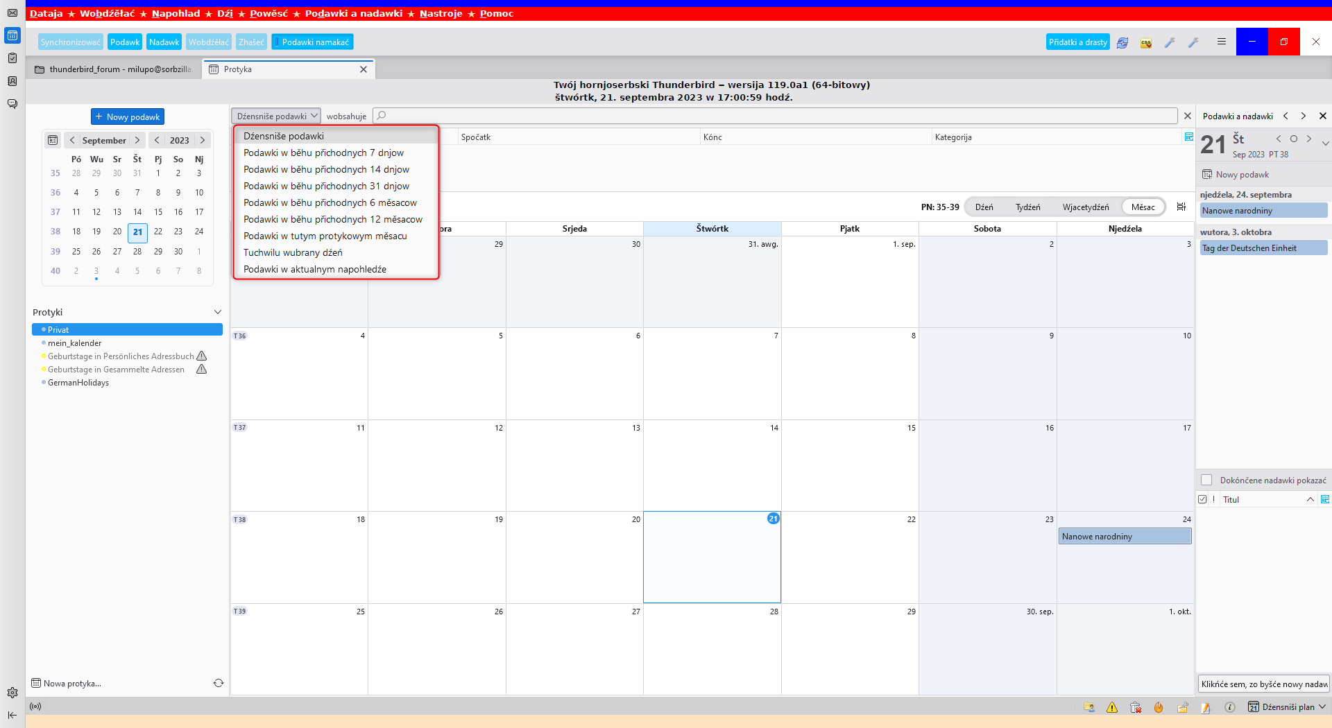

    mir ist heute im sorbischen Daily (119.0a1) etwas in Zusammenhang mit der Terminsuche aufgefallen. Bei mir wird der Filter für „Alle Termine“ (auf Sorbisch: Wšě podawki) gar nicht in der Auswahlliste angezeigt. Ich habe eigentlich keinen aktiven Kalender, nur mal so testweise einen angelegt, mit Feiertagen und einer Handvoll Testterminen. Daher bin ich diesbezüglich nicht so erfahren und es könnte durchaus sein, dass da irgendeine Voraussetzung gegeben sein muss, von der ich nichts weiß. Das Problem tritt sowohl in meinem produktiven als auch in einem jungfräulichen Profil auf. Der Eintrag „Wšě podawki“ fehlt.
    besteht das Problem auch im Fehlerbehebungsmodus? Ich nutze zwar noch Version 102.15.1. Aber was passiert, wenn Du einen anderen Filter wählst? Vielleicht wird der aktuelle Filter kontextsensitiv nicht angezeigt.

    danke für deine Antwort. Das Problem bleibt im Fehlerbehebungsmodus, was ja auch zu erwarten war, da das Problem selbst in einem jungfräulichen Profil auftritt.
    der TB 118 Beta 5 zeigt das auch nicht.

    Danke, Bastler, das bedeutet, dass es kein Problem speziell der sorbischen Version ist. Sollte dieser Filter standardmäßig entfallen?

    Wie meinst du denn das? Der Filter Alle Filter steht nicht zur Auswahl, alle anderen schon und die funktionieren auch. Und @Bastler hat ja schon festgestellt, dass es in der Beta ebenso ist und er hat sicher die deutsche Version getestet. Es sieht so aus, als ob die Entwickler den Eintrag bewusst weggelassen haben. Wenn ich in den Entwicklerwerkzeugen nach der ID events-filter-all suche, die der Eintrag im 115er hat, finde ich den nicht. Den gibt es nicht. Es ist unklar warum, aber ich sehe das nicht mehr als Bug im Sinne von Programmfehler, sondern als bevorstehende Änderung, entweder, dass der Eintrag ganz wegfällt, oder durch etwas Anderes ersetzt werden wird.
    ich meinte damit, dass evtl. der jeweils aktuelle Filter kontextsensitiv nicht in der Liste erscheint. Demnach müsste Alle Termine aber erscheinen, wenn ein anderer Filter gewählt ist. Das ist aber offenbar nicht der Fall.

    Wie kannst Du dann aber wieder alle Termine anzeigen, nachdem Du einen (anderen) Filter gewählt hast?

    Gar nicht. Es werden mir immer nur die Ergebnisse der anderen Filter angezeigt. Ich sehe nie alle in der Ergebnisliste, es sei denn alle Termine liegen innerhalb der 12 Monate. Es ist mir ein Rätsel, warum diese Filtermöglichkeit weggefallen ist.

    Ich auch nicht. Aber es ist bereits die zweite Version, bei der das auftritt, eigentlich hätte man das ja schon in der Beta mitbekommen müssen, dass da was nicht stimmt. Ich wollte mit dem Melden noch etwas warten, werde das aber nun heute im Laufe des Tages dann doch tun.

    Hier der Link zum Ticket auf Bugzilla:
    1854688 - Search filter "All events" does not exist any more in Thunderbird 119 Daily
    NEW (nobody) in Calendar - Dialogs. Last updated 2023-09-22.
    bugzilla.mozilla.org
