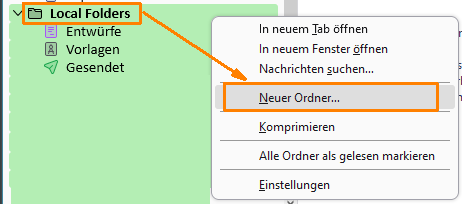

    Zitat von Sebastian.Mueller
    Ich habe Lokale Ordner angelegt, um bestimmte Emails darin Lokal zu speichern
    wie genau? Wurde Lokale Ordner (Local Folders) mit rechter Maustaste -> Neuer Ordner angklickt, oder anders?

    Hallo Bastler,
    ja genau, Rechte Maustaste, Neuer Ordner, diesen Benannt wie oben beschrieben und dann wurde es komisch.

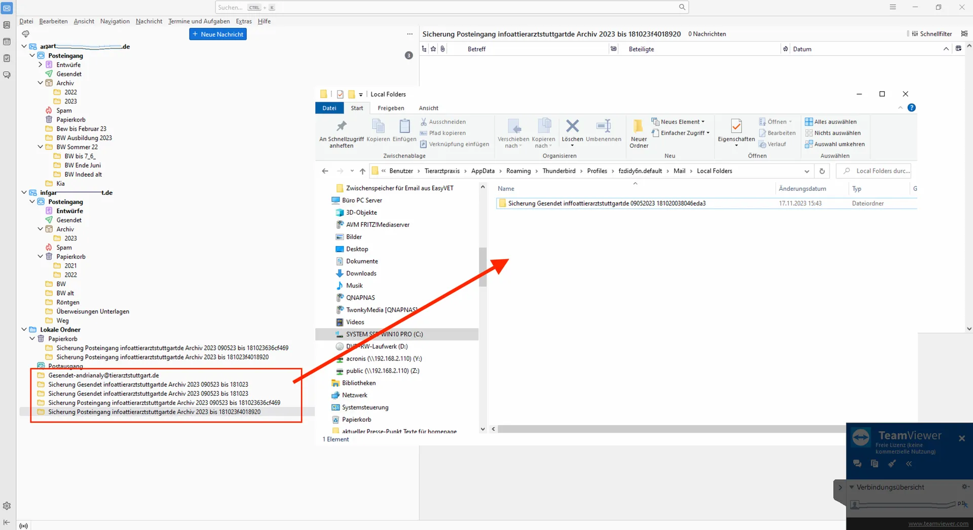

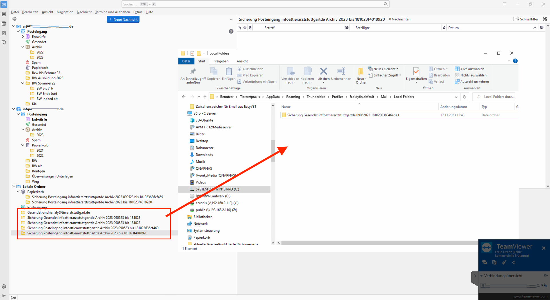

    Hallo Zusammen,
    das löschen der Dateien wie beschrieben hat nicht geholfen, die Lokalen Ordner lassen sich nicht löschen.
    Habe die Dateien und Ordner im Profil-Ordner gelöscht. Thunderbird geschlossen, sogar den PC neu gestartet, aber die Lokalen Ordner waren noch da und konnten weiterhin in Thunderbird auch nicht gelöscht werden.
    Hier ein Screenshot...
    Hat noch jemand eine Idee wie ich die Lokalen Ordner löschen kann? :lupe:
    Grüße
  • Mazze
    65
    1. Nov. 2023
    • 17. November 2023 um 17:16
    Auffällig ist, der Inhalt der beiden Ordner im TB und im Explorer stimmt nicht überein. Das lässt vermuten, dass der Thunderbird einen ganz anderen Ordner anzeigt. Zeigt der Explorer vielleicht ein anderes Profil? Oder wurden die lokalen Ordner ausgelagert? Welcher Pfad wird angezeigt, wenn du im Thunderbird einen Rechtsklick auf Lokale Ordner machst und Einstellungen wählst?
