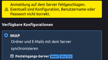

    Jetzt auf meinem ubuntu22.04 das Konto gelöscht (Daten belassen), Neustart TB, neues Konto eingerichtet, zuerst wird mir angezeigt, dass imap mit ssl/tls automatisch eingerichtet ist, dann aber "Anmeldung fehlgeschlagen..." (was für eine Krankheit, Fehlermeldungen nicht mehr kopieren zu dürfen.)
    Mist, jetzt kann ich die Reste wohl nur manuell entfernen und es dann noch Mal neu versuchen.
    ich fahre beim Einrichten nie die automatische Routine von TB. Im Ablauf gibt es einen Punkt, [tmdekeyboard]Manuell einrichten[/tmdekeyboard].
    Den verfolgen, Daten gemäß Provider eintragen und sich freuen.
