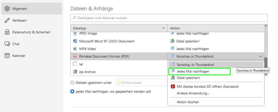

    Ggf. nicht mit dem Thunderbird eigenen PDF-Viewer ansehen, sondern bei Doppelklick auf das PDF
    eine andere Anwendung in dem Auswahlfensterchen wählen.
    Dazu in den Einstellungen -> Dateien & Anhänge zuvor wie im Bild "Jedes Mal Nachfragen" festlegen
