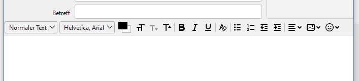

    Seit einem Update vor einigen Monaten ist die minimale Zeilenlänge im Verfassen-Fenster deutlich länger als vorher, und zwar unabhängig von der Schriftgrösse. Gibt es eine Möglichkeit, dies zu ändern, so dass ich mit einem schmaleren Fenster arbeiten kann, ohne dass die Zeilen rechts unvollständig sind?
    um welches Vefassen-Fenster geht es dabei, Reintext oder HTML?
    Probiere bei HTML verfassen, das Fenster nicht kleiner als die Werkzeugleiste zu schrumpfen.

    Danke für das Eingehen auf mein Problem, Bastler. Das Problem ist bei allen Sendeformaten gleich. Es scheint daran zu liegen, dass die Werkzeugleiste so lang ist. Ich habe nun versucht, von dort einige Symbole, z. B. Nummerierungslisten, Texteinzug, mittels "Anpassen" auszublenden, was aber nicht geht. Ich würde gern mit einem schmaleren Verfassen-Fenster arbeiten, um daneben mehr Platz für anderes zu haben. Bis vor dem letzten Thunderbird-Update war das kein Problem.

    Reintext-Verfassen hat doch keine Werkzeugleiste.
    Quote from steinlaurel
    Das geht mittels CSS-Code in der userChrome.css Was erhalten bleiben soll, auskommentieren oder Zeile löschen.
    Beachte, dass die erste geschweifte Klammer stets hinter letztem Bezeichner sitzt.
    Hier wichtige Informationen dazu
    /* ---HTML Verfassen einige Werkzeuge ausblenden--- */
