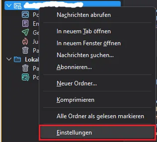

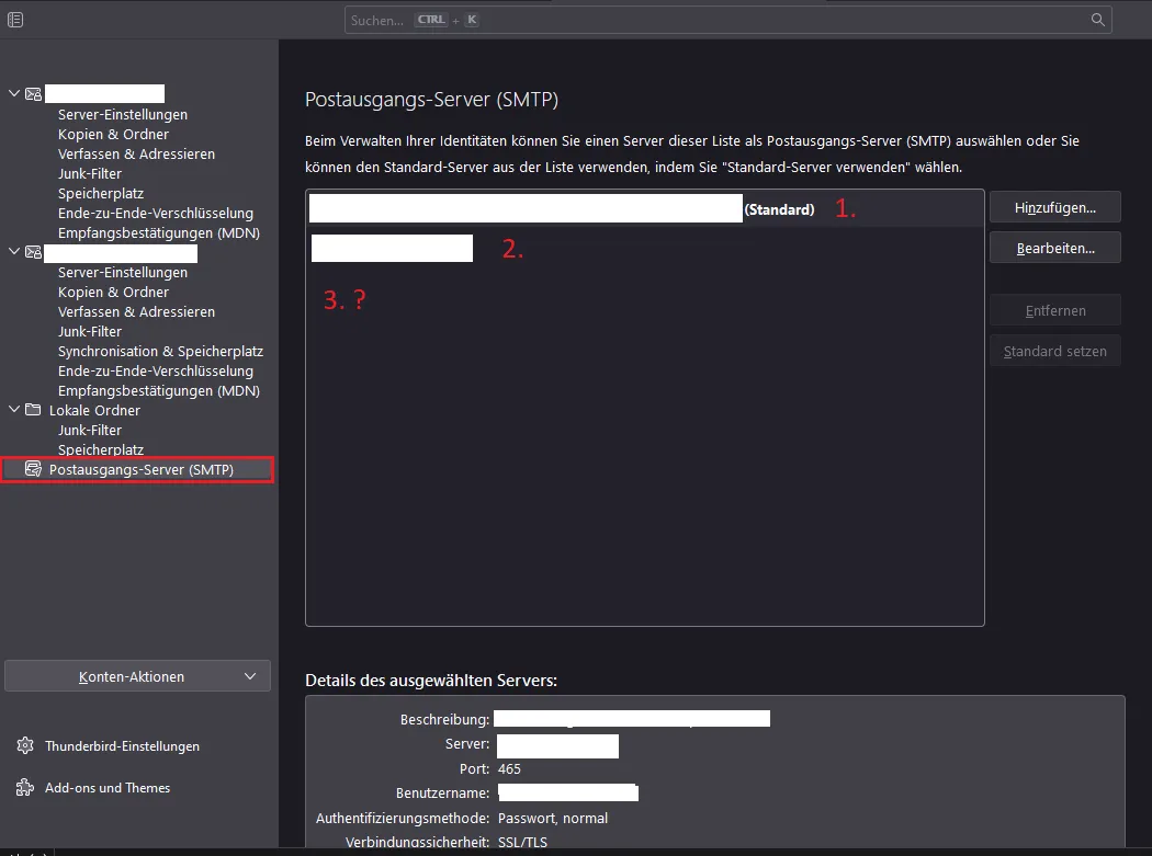

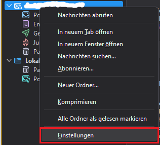

    Für 2 Konten bei mail.de müssen in Thunderbird auch 2 SMTP-Server hinterlegt werden. Prüfe zunächst mal den aktuellen Status:
    Rechte-Maustaste > Einstellungen
    3 Konten >>> 3 x SMTP-Server, insbesondere wenn 2 Konten von mail.de, dann müssen da auch 2 SMTP-Server-Zeilen von mail.de sein. Ist dem so?

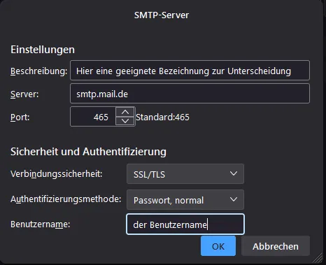

    Entweder die sind beide schon da und müssen nun noch korrekt dem jeweiligen Konto zugeordnet werden oder es fehlt einer, dann muss der hier nachgetragen werden.
    Die beiden Buttons 'Hinzufügen' und 'Bearbeiten' ermöglichen DIr das hier an dieser Stelle.
    >> durch die Beschreibung unterscheidbar machen

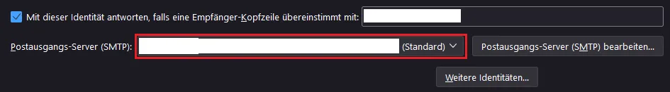

    Wenn das erledigt ist, gehts zurück zum jeweiligen Konto, um die Zuordnung des zugehörigen SMTP-Servers vorzunehmen:
    Eine geeignete Bezeichnung der beiden mail.de-SMTP sollte Dir nun hier die Unterscheidung und die richtige Zuordnung ermöglichen.
