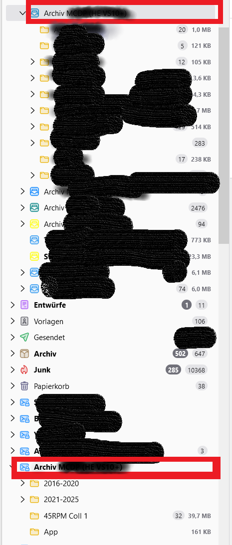

    1. Gruppierte Ansicht der Ordnerdarstellung funktioniert nur noch fehlerhaft: Postfächer werden teilweise doppelt angezeigt (aber: keine doppelten Inhalte!). Die Ordnerinhalte, die normalerweise in einem Postfach vollständig zu sehen werden sind dann aufgeteilt auf zwei Postfächer mit gleichem Namen (siehe Screenshot). Ich finde dann z. B. die Inhalte von Ordner1 und Ordner2 im Postfach X und Ordner3 und Ordner4 im Postfach X (doppelt).

    4. Ordner mit Unterordnern, die verschoben werden, werden nur noch mit dem Ordner auf erster Ebene angezeigt. Die Unterverzeichnisse fehlen und werden beim Neustart ebenfalls in einem doppelten Postfach angezeigt. Bei verschobenen Ordnern mit Unterverzeichnissen muss grundsätzlich immer die .msf gelöscht und neu gestartet werden, damit diese Ordner wieder sichtbar werden.

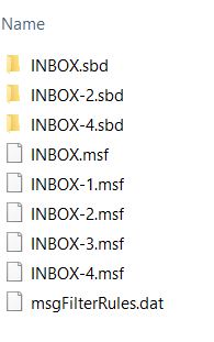

    - das einzelne Löschen von ".msf" bringt kurzfristig Abhilfe. Werden die .mfs Dateien der einzelnen Ordner aus dem doppelten Postfach gelöscht, kann es sein, dass bei einem Neustart von TB alle Ordner wieder vereint im gleichen Postfach angezeigt werden. Es kann aber auch sein, dass der vollständige Download aller Inhalte des gesammten Postfaches beginnt. Nach einem Rechnerneustart wird beim Öffnen von TB wieder alles neu heruntergeladen und es enstehen wieder doppelte Postfächer.
    - auch das Löschen des gesamten IMAP Verzeichnisses kann Abhelfen, so dass beim Neustart von TB wieder alles sauber angezeigt wird, allerdings auch hier kommt das Problem wieder bei einem Neustart des Rechners.
    - auch Komprimieren der einzelen Mailboxen und auch das Reparieren dieser über die Eigenschaften hilft nicht. Es ist auch keine Logik erkennbar, dass bereits reparierte Dateien nicht mehr in einem doppelten Postfach auftauchen. Dies erfolgt offensichtlich "zufällig". Irgend einen Grund wird es schon haben.
    - in fasst allen Postfächer wird bei neuem Download der Mails ein "INBOX^^Junk.msf" mit eingefügt, der zuvor nicht angelegt war. Das Löschen dieser Datei (in der Mailbox im Profilordner sowie auf dem Mailserver unter Webmailer) sowie das Abbestellen dieses Ordners unter Abonnieren ist sinnlos, er kommt immer wieder, wenn TB die Sachen neu herunterlädt.
