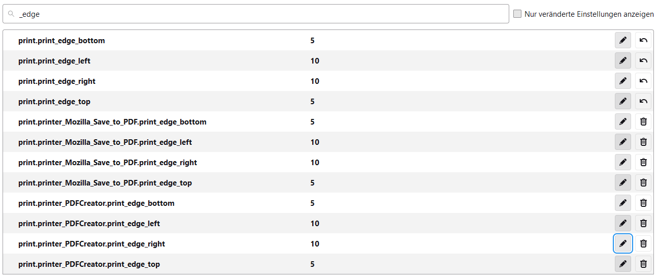

    wie kann ich den Abstand der Fuß- und Kopfzeilen zum Blattrand verändern? So wie sie im Moment generiert werden sind sie nicht wirklich brauchbar.
    Dabei ist es egal ob ich Printing Tool NG nutze oder nicht. Die Kopf und Fußzeile wird immer direkt an den Rand des Papiers plaziert. Wo kann ich diese Einstellung verändern?
    Danke für eine Info oder Lösung !

    ich habe da mal was aufgeschnappt. Für die erweiterten Einstellungen.
    Menü -> Einstellungen -> links Allgemein -> rechts ganz unten [tmdekeyboard]Konfiguration bearbeiten…[/tmdekeyboard]
    in die Suchzeile _edge_ eingeben und für top und bottom den Wert ändern (im Beispielbild 5mm)
    für die neutralen Einträge (ohne Druckernamen) gilt der neue Vorgabewert dann auch für künftige Drucker.
    EDIT: für left und right auch Werte ändern, evtl. größere, damit nicht so am Rand geklatscht.

    vielen Dank, ich muss da wohl noch etwas probieren ... denn es funktioniert und funktioniert nicht.
    d.h. bei PDF speichern und Drucken über Brother MFC-J6920 funktioniert nur der rechte und linke Rand, oben und unten hat es keinerlei Auswirkung
    beim Kyocera P2040 hat es keine Auswirkung.
    Wenn ich weiß, woran es liegt werde ich hier posten ...
    In den Erweiterten Einstellungen (Bild oben) muss das Tuning zu jedem aufgeführten Drucker gemacht werden.
    Evtl. müssen auch vorher alle Einträge mit dem gebogenen Pfeil rechts außen auf default gesetzt werden.
    Aber selbst das und auch das Tuning ist nur: von Hinten durch die Brust ins Auge.
