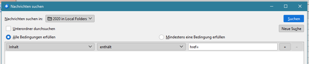

    soll die Zeichenkette href= gefunden werden, oder etwas danach?
    Bei mir wird mit filtern auf Inhalt die Zeichenkette href= gefunden. Die Fundstücke wurden in einen Testordner kopiert.
    Die Anzeige der Zeichenkette, in einer solchen Mail und eine Suche in dem Nachrichtentext mit Strg + F klappt nur in Reintext Anzeige. So werden mir die Links als Code angezeigt.
    Bitte noch genauer Deinen Wunsch beschreiben.
    Statt Filter lässt sich das auch vorab mit der Suche Strg+Umschalt+F testen

    • 15. Februar 2024 um 22:46
    Zitat von AlexDu
    ich möchte eine Zeichenkette innerhalb des href -tags finden
    Das sollte sich genau so wie beschrieben möglich sein.
    Ich finde beispielsweise die Zeichenkette campaign innerhalb des Links einer Congstar Rechnungsnachricht,
    gesucht im Inhalt mit dem Schnellfilter. Der sucht allerdings nur im markierten Ordner.
    Sichtbar wird das wie geschrieben nur in Reintext-Ansicht.
