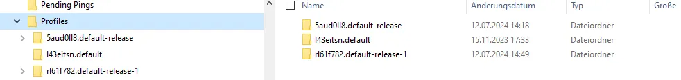

    Das ist möglich (siehe Screenshot), da es unter Profile drei Einträge gibt, eins vom 15.11.23, zwei von heute.
    Aber wie kann ich denn einstellen, welches Profil genommen werden soll?
    Und warum findet er beim zweiten Start das richtige Profil?
    Eins der beiden Profile wird das Standardprofil sein, welches in der Datei profiles.ini (im Ordner %AppData\Thunderbird\) angegeben ist. Das andere wird möglicherweise direkt in der Verknüpfung zum Aufruf des TB angegeben.
    Mein Bauchgefühl sagt, dass in der Verknüpfung im Autostart ein Profilname drinstehen könnte, aber natürlich kann es auch andersrum sein und die Angabe im der für den manuellen Start verwendeten Verknüpfung stecken.
    • 12. Juli 2024 um 16:35
    Zitat von JackoJ
    das richtige Profil
    um dessen Namen zu finden und künftig für alle Startbefehle zu verwenden, in der guten Umgebung:
    der Weg zum aktiven Profilordner wie da im 1. Bild bei Deinem TB Ordner öffnen klicken.
    Ungeachtet von Einträgen in der profiles.ini | der direkte Befehl in einer Verknüpfung kann so aussehen:
    "C:\Program Files (x86)\Mozilla Thunderbird\thunderbird.exe" -P 1234abcd.default-release

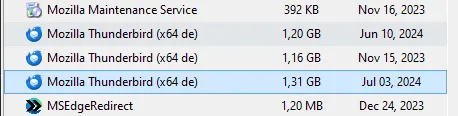

    Ich habe mir die Eigenschaften der Verknüpfung im Autostartordner und die Verknüpfung, die ich mir in der Taskleiste angelegt hatte unter "Eigenschaften" angeschaut.
    Und ich war mehr als überrascht.
    Der Pfad im Autostartordner zeigte auf D:\Program Files\Mozilla Thunderbird
    Der Pfad in der Taskleiste auf C:\Program Files\Mozilla Thunderbird
    Die Auflistung der installierten Programme in Geek Uninstaller zeigte 3 Einträge an. Die Einträge führten 2x zum C-Pfad und 1x zum D-Pfad).
    Ich habe die Verknüpfung im Autostartordner so angepasst, dass sie nun auf das Laufwerk C zeigt.
    Dieser PC ist von 10/2023. Ich habe Thunderbird nur einmal installiert und ansonsten nur Updates durchgeführt. Bei der Erstinstallation nutze ich meistens für solche Programme nicht mein C-Laufwerk, sondern D.
    Es kann sich aus meiner Sicht nur um einen dicken Fehler in Thunderbird handeln, da es sich anscheinend bei einem (größeren?) Update nicht darum kümmert, wo das Programm bei der Erstinstallation ursprünglich gespeichert wurde.
    Merkwürdig ist auch, dass gestern trotz testweisen Doppelklick sowohl auf die Autostartverknüpfung als auch auf die Taskleistenverknüpfung beim zweiten Start das richtige Profil genutzt wurde.
    Danke für Eure Beiträge, die mich zu dieser detaillierten Vorgehensweise angeregt haben.
    Die beiden Eintragungen von Jun10/24 und Jul03/24 führten zum C-Pfad, der Eintrag von Nov15/23 zum D-Pfad.
    Ich hoffe, dass ich nun Thunderbird auf dem D-Laufwerk vom 15.11. nun problemlos deinstallieren kann!?
    Bevor ich das tue, werde ich den Ordner in D vorsichtshalber erst einmal nur umbenennen und schauen, was passiert.
