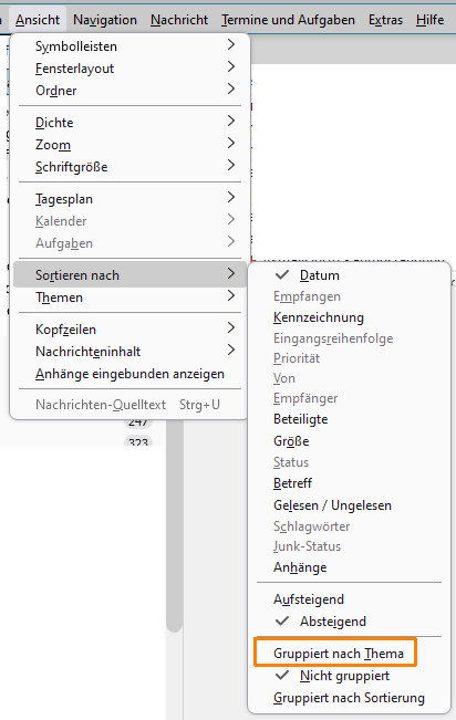

    Guckst Du im Menü Ansicht unter Sortieren nach und stellst um auf Nicht gruppiert.

    wenn ich das richtig verstehe, wie im ersten Bild den Haken 'rausnehmen.

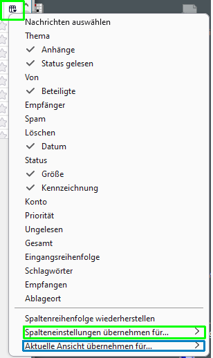

    Die gewünschte eingerichtete Ansicht eines Ordners, ist in der Spaltenansicht über das Icon oben rechts auf andere zu übertragen. (3. Bild)
    Evtl. muss erst von Kartenansicht auf Tabellenansicht umgeschaltet werden (2. Bild)

    Ich muß jetzt auch gestehen, dass ich wohl den Wald vor lauter Bäumen nicht gesehen habe:
    Ich habe unter "Sortieren" immer nur den Haken bei "Gruppiert nach Thema" rausgenomen, was nicht reicht. Es muss ausdrücklich "nicht gruppiert" angehakt werden. Jetzt funktioniert es wie gewünscht.

    Wenn ein Ordner getrimmt wurde, mindest mit der unteren Funktion des 3. Bilds aus Beitrag #3 übertragbar.
