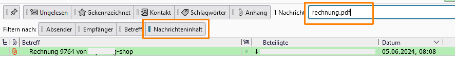

    • 24. Juli 2024 um 17:41
    • Hilfreichste Antwort
    Zitat von gantim
    Aber es gibt anscheinend keine Möglichkeit, mit dem Schnellfilter im Namen des Anhangs nach dem Suchwort zu suchen.
    Ein Versuch sieht bei mir so aus, die Filtermöglichkeiten entspr. aktivieren / deaktivieren.
    Auch agb.pdf o.ä.

  • gantim
    23
    16. Mai. 2023
    • 24. Juli 2024 um 18:32
    Jawohl, das kann ich bestätigen, mit "Nachrichteninhalt" funktioniert es. Es dauert etwa 50 Sekunden, was bei der Ctrl-K-Suche keine merkliche Zeit dauert (und das gleiche Ergebnis liefert, ebenfalls 8 Nachrichten), aber es funktioniert. Um sicherzustellen dass es nicht an irgendeinem Cache liegt, habe beides mehrfach ausgeführt.
    So langsam verstehe ich, warum ich "Schnellfilter" nie verwenden wollte. Ich schätze, dabei bleibe ich auch. Danke für die Hilfe!
