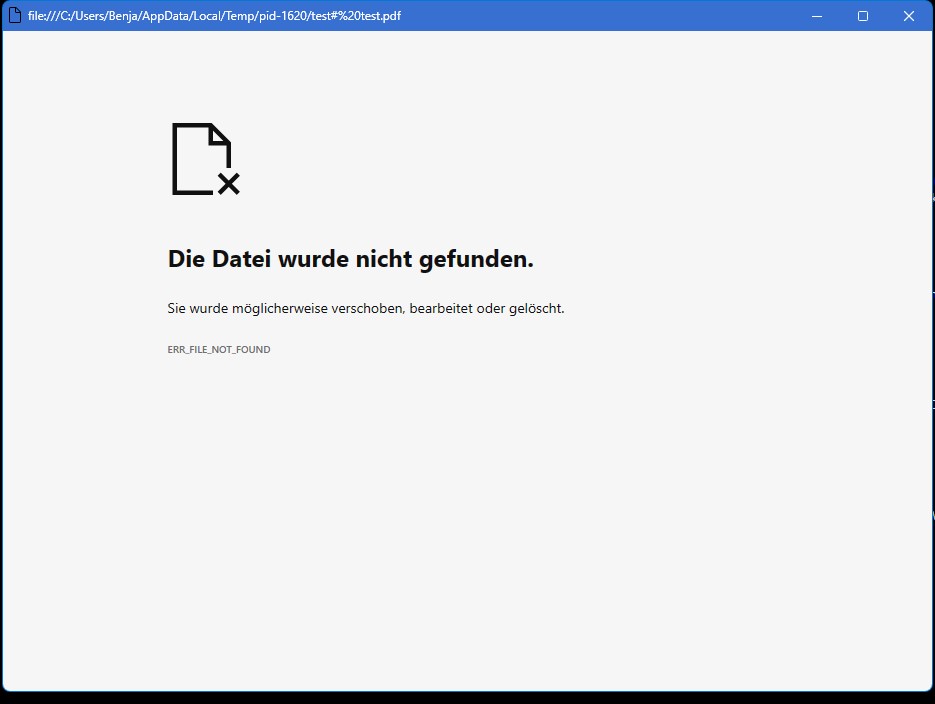

    Fehlerbeschreibung:
    Ist das Zeichen # im Dateinamen eines Anhangs kann dieser Anhang nicht per Doppelklick geöffnet werden (getestet anhand eines PDFs). Normalerweise müsste der Standard PDF Betrachter geöffnet werden und der Anhang wird sofort dargestellt. In diesem klappt es nicht.

    hmm also ich habe einen dritten rechner ausprobiert das selbe problem
    als Dateinamen habe ich "test# test.pdf" genommen. siehe screenshot was dann passiert!
    PDF Datei habe ich auch mal angehangen

    • 6. Januar 2023 um 14:46
    Ergänzung: passiert wenn man MS Edge als Standardprogramm zum öffnen unter Einstellungen -> Allgemein -> Dateien & Anhänge einträgt
    ist hingegen Adobe Acrobat oder Firefox eingetragen funktionierts!
    komisch ist nur das bei Outlook es funktioniert auch wenn MS Edge als Programm für PDF hinterlegt ist.

    • 6. Januar 2023 um 14:47
    und ja wenn die Datei gespeichert wird (egal wo) und man dann einen doppelklick draufmacht direkt auf die Datei öffnet sich auch MS Edge mit dem PDF
