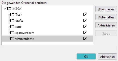

    also ich habe ein Freenet Konto "basic", dort gibt es die Option Virenschutz, diese habe ich deaktiviert, aber in TB habe ich immer noch den doofen Ordner "virenverdacht"
    Abgesehen davon das es bei anderen Anbietern nur "Spam" heißt frage ich mich warum Freenet nicht einheitlich Groß/Kleinschreibung und Sprache macht. Auch die FF Rechtschreibung kennt das Wort nicht wenn es klein geschrieben wird.
    Adressen:
    imap://xxxxxxxxxxxxx@mx.freenet.de/INBOX/sent
    imap://xxxxxxxxxxxxx@mx.freenet.de/INBOX/spamverdacht
    imap://xxxxxxxxxxxxx@mx.freenet.de/INBOX/Trash

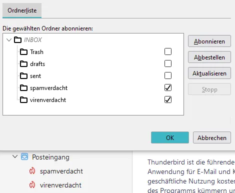

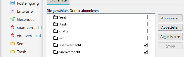

    (A) Wenn ich jetzt auf Abonnieren gehe:

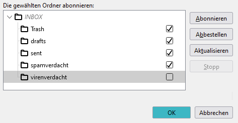

    (B) Kann ich bis zum Ende meiner Tage auf Abbestellen klicken:
    Gehe ich auf Aktualisieren, ist der Haken sofort wieder drin und ich habe das Bild (A).
    Wie kann ich den Ordner löschen/verbergen/umbenennen/los werden - weil ich ihn nicht brauche, es einfach optisch stört und es damit nur Probleme geben wird.

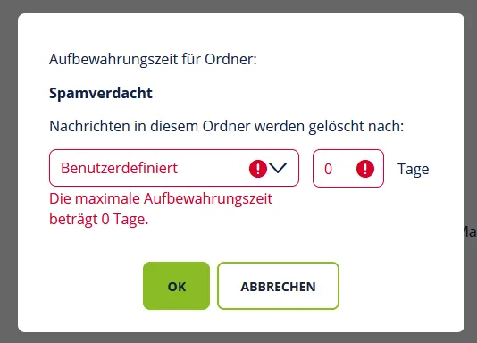

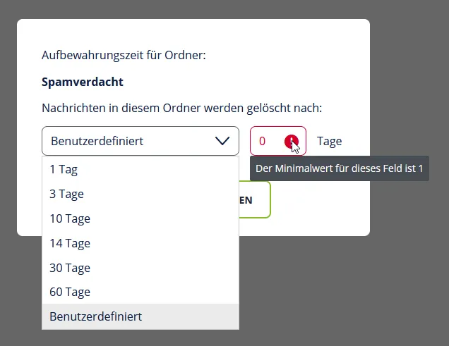

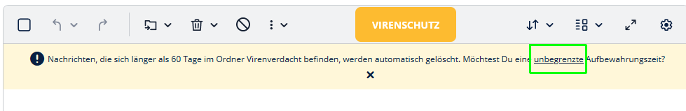

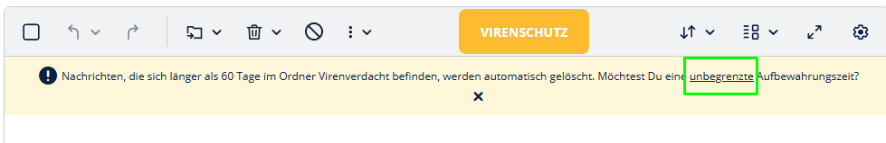

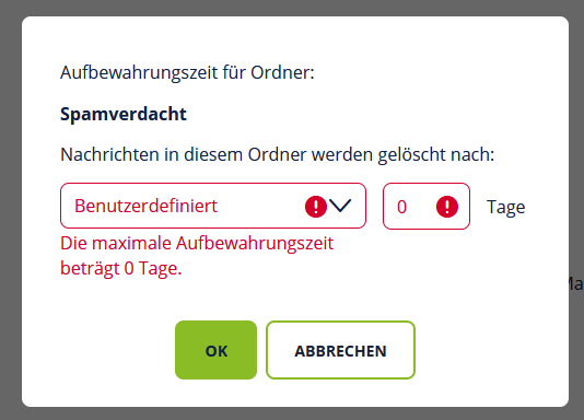

    So bin ich im Webinterface von Freenet auf auf den Ordner gegangen, dort gibt es nur die Option "Aufbewahrungszeit". Die ist für "spamverdacht" und "virenverdacht" analog einzustellen... hmmm kann mir das jemand erklären:

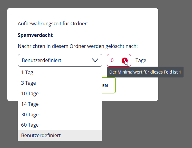

    Ich will das niemals Emails automatisch gelöscht werden... das sollte ja evtl. mit 0 möglich sein - das ist ja auch ein Defaultwert, aber wehe ich schreibe da selber ne 0 rein:
    999 ist Maximum, das wird wohl erst mal meine Notlösung sein. Aber die Option "nicht löschen" wie z.B. im Gesendet Ordner (sent) habe ich nicht.

    die Ordner werden freenet intern benutzt und können nicht abbestellt werden.
    Im Freeaccount wohl nur max. 60 Tage Aufbewahrungsdauer. Benutzerdefiniert erlaubt nur "buckelige" Werte darunter.
    Unbegrenzt kostet, mit anderem Tarif.

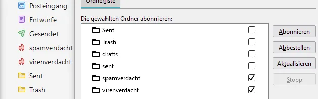

    Wie ist für die die Zuweisung unter Kopien & Ordner vorgeprägt? Muss dann wohl weg vom IMAP Konto sein?
    Nee die Einstellung sind fast default,
    Entwürfe und Vorlagen analog, Lokale Ordner werden nicht verwendet (und auch nicht in ein anderes Konto umgebogen).
    Ich kann alle Ordner abbestellen (auch Papierkorb) ... nur nicht die beiden...
    Wenn ich dann eine Email sende wird der Ordner Gesendet wieder angezeigt, wobei es der "Sent" Ordner von TB ist der neu erstellt wurde, "sent" ist vom Provider. Erst wenn der Nachricht in "Sent" gelöscht ist kann ich ihn wieder abbestellen.
    Es sieht beim Start von TB so aus, als wenn erst die Ordner ganz kurz da sind und dann ausgeblendet werden.
    Nur die beiden K***ordner bleiben. :(
    Ich kann auch löschen, dann wandert aber nix in den Papierkorb und dieser wird nicht automatisch abonniert oder eingeblendet.

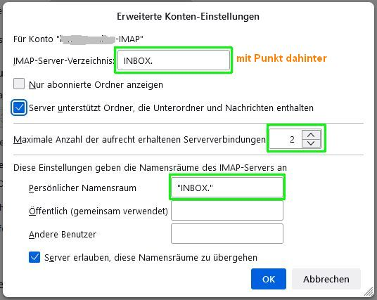

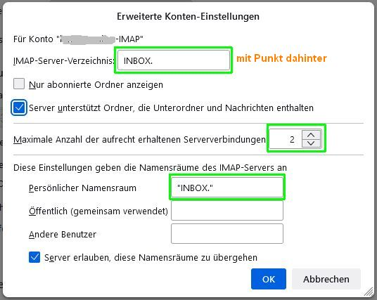

    Versuche einmal folgendes Tuning:
    1.) Menü -> Extras und dort auf Konten-Einstellungen
    2.) dann links Server-Einstellungen des zu konfigurierenden Kontos
    3.) vor dem Abschnitt Nachrichtenspeicher rechts auf den Button [tmdekeyboard]Erweitert…[/tmdekeyboard]
    4.) in das Feld IMAP-Server-Verzeichnis eintragen: INBOX. (mit Punkt dahinter)
    5.) in das Feld Persönlicher Namensraum eintragen: "INBOX." (mit Punkt in Anführungsstrichen)
    Danach im TB auf den Kontenordner mit rechter Maustaste -> Abonnieren-> Aktualisieren und entspr. Ordner anhaken.
    Möglicherweise dauert die Umstellung ein wenig, bis die auf dem Server verarbeitet ist.

    Bei Freenet stand schon drinne: Persönlicher Namensraum "INBOX."
    IMAP-Server-Verzeichnis habe ich mal eingefügt. Die Option "Nur abonnierte Ordner anzeigen" muß ich aktiviert haben sonst werden da auch nicht abonnierte Ordner angezeigt, die Verbindungen habe ich auf 5 belassen, da freenet bisher keine Verbindungsfehler angezeigt hat.

    Das stellt kein Problem dar, besser alles erlauben. So wird auch jegliche Änderung auf dem Server unmittelbar durchgereicht.
    Spätestens im Abonnieren Fenster kann entspr. enthakt werden.
    Sollte kein Problem sein, solange nicht mehrere Geräte gleichzeitig mit selbem Wert zugreifen. 2 reicht i.d.R.

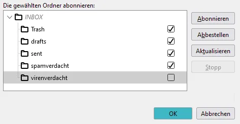

    • 23. September 2024 um 23:13

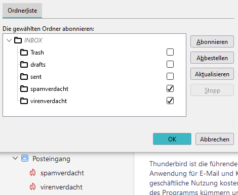

    Neee dann kommt es nach einem Neustart zu so was:
    Sent und Trash sind dann abbestellt aber werden trotzdem (links) angezeigt.

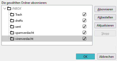

    IMAP-Server-Verzeichnis eintragen: INBOX. --> Jetzt steht alles unter dem Posteingang und nicht mehr eingerückt und der Papierkorb heißt Trash :S.

    In ganz hartnäckigen Fällen hilft folgendes zur Bereinigung:
    TB beenden, unter ImapMail -> mx.freenet.de -> den kompletten Inhalt außer msgFilterRules.dat löschen.
    TB starten, Konto abrufen, Abonnieren gucken.
    Es steht nicht alles unter "Posteingang", sondern hierarchisch unter dem Kontenordner.
