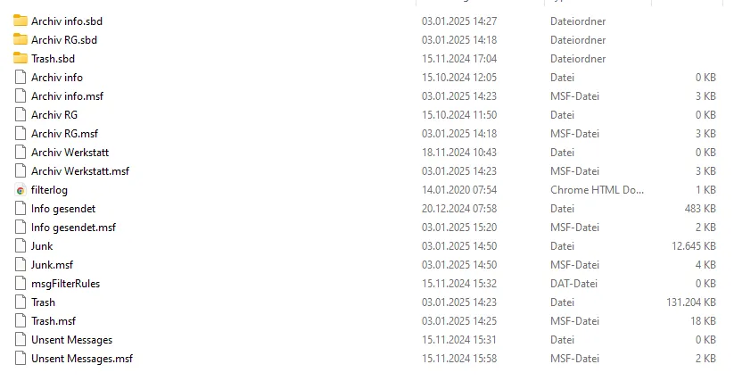

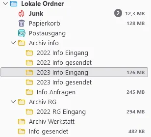

    Hallo Community,
    Ich benutze Thunderbird von 3 Arbeitsplätzen und möchte meine Lokalen Ordner auf einem vierten Server speichern und dadurch für alle Arbeitsplätze sichtbar machen und sichern.
    Seit ein paar Tagen werden keine Mails in Lokale Ordner angezeigt, obwohl die Dateimenge angezeigt wird.
    Nach Recherche ist evtl. die Anzahl der Unterordner überschritten worden, daher habe ich das Add-on LocalFolders auf allen Arbeitsplätzen aktiviert. Dennoch bekomme ich den Inhalt der lokalen Unterordner nicht wieder angezeigt.
    Wiederherstellung der Ordner direkt auf dem Laufwerk vom Arbeitsplatz bracht auch keinen Erfolg.
    Reparatur der Unterordner-Datei unter Eigenschaften hat auch nicht funktioniert.
    Gibt es noch einen Tipp oder eine Hinweise, den ich testen könnte?
    Ist eine Neuinstallation zu empfehlen oder wie kann ich in der Textdatei erkennen, ob der Inhalt vielleicht beschädigt ist?
    Version: Thunderbird 128.5.2esr 64-Bit
    Windows 11 - Antivirus: Defender
    IMAP
    Lokaler Ordner:

    • 3. Januar 2025 um 18:15
    Zitat von tippfehler09
    die 1. Variante: Eigenschaften-Reparieren versucht
    Auf jeden zickenden?
    dazugehörige .msf (bei beendetem TB) aus Ordner löschen, dann TB starten?
    Half leider auch nicht.
    Ja.
    Dann habe ich momentan keine Idee.

    Die letzten Tipps habe ich auch versucht, aber erneut ohne Erfolg und die Datei kann nicht wieder aktiviert werden. Den Fehler habe ich allerdings auch gefunden. Bei einem Benutzer war bei lokale Ordner die automatische Löschung ab 200 Tage eingestellt. Diese Einstellung hat dann durch die gemeinsame Nutzung des lokalen Ordners vermutlich alle Dateien auf gelöscht eingestellt. Vermutlich wurden die Dateien als gelöscht markiert, obwohl sie aber eigentlich noch da waren.
    Jedenfalls habe ich nun getrennte lokale Ordner im Netzwerk erstellt und die zu archivierenden Mails einfach unter den jeweiligen Nutzern mehrfach archiviert. So kann jeder auf alte Mails in getrennten Archivordnern zugreifen, ohne die Benutzung gemeinsamer Dateien.
    Ist dadurch auch mehrfach gesichert, falls Einstellungen versehentlich wieder obiges Problem auslösen sollten.
