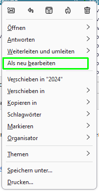

    Wenn ich in der Nachrichtenliste der Gesendeten, rechtsmausig auf eine Nachricht klicke -> Als Neu bearbeiten
    habe ich alles im Editor ohne Abstriche.
    Dann entweder sofort senden oder etwas Verändern, alles ist möglich ohne Umwege.

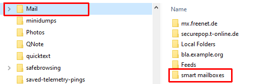

    1) bei beendetem TB im Profilordner unter Mail den Ordner smart mailboxes löschen
    In dem jetzt geöffneten Dateimanager, entsprechendes vornehmen.

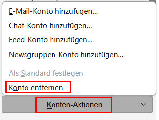

    2) Da es ein IMAP Konto ist sollten alle Mails auf dem Server liegen.
    Das zickende Konto entfernen, Daten löschen lassen, TB Neustart und das Konto wieder anlegen und einrichten.
    Ggf. wichtige Mails in Strukturen unter "Lokale Ordner" kopieren.
    Unter Konten-Einstellungen links entspr. Konto markieren, dann unten -> Konten-Aktionen -> Konto entfernen
