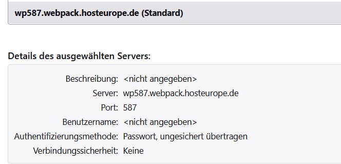

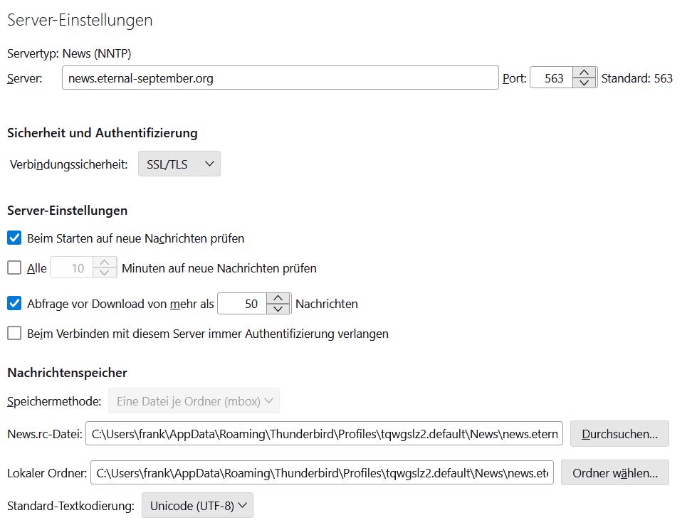

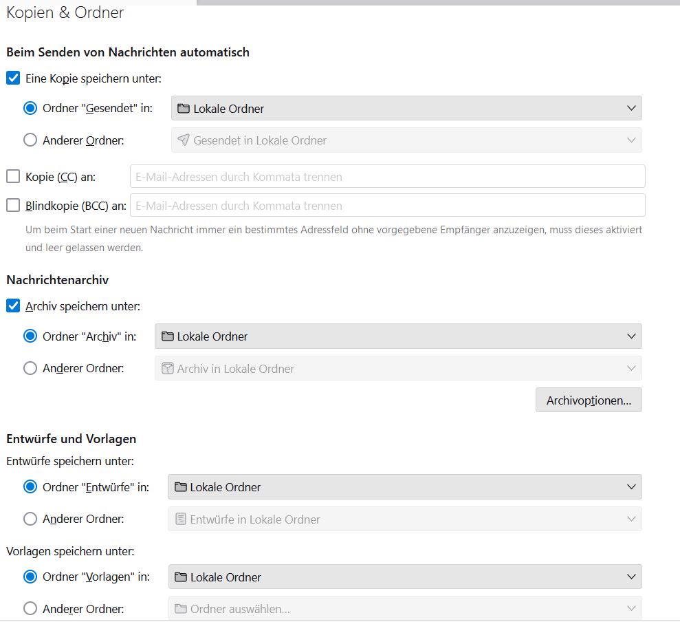

    Sobald ich eine neue Nachricht an das Usenet versende, bleibt der Fortschrittsbalken stehen und nach einer Weile kommt eine Abbruchmittelung und die Nachricht kann nach Anfrage von TB nur noch gespeichert werden.
    Sie liegt dann im Ordner "Lokale Ordner/Entwürfe" (ganz unten unter den Emailkonten). Erst von dort aus kann ich sie dann mittels "Bearbeiten" erfolgreich versenden.
    Zuvor ging das immer ohne den Umweg über Abbruch und erneutes Senden aus dem Entwurfsordner.
    Meine Einstellungen habe ich als Screenshot beigefügt. Was mache ich falsch?

    Das zweite Bild ist eine seltsame Einstellung für ein Mailkonto und stimmt auf keinen Fall mit den SMTP Daten 1. Bild überein.
    Die beiden passen nicht zusammen und daher kann es nicht funktionieren.
    Ein Server zu Eingängen sollte m.E. gleiche Domain wie Postausgangs-Server ansprechen / und umgekehrt.

    Ähm, es geht hier um ein News Konto für Usenet Newsgroups.
    -> News (NNTP)

    Wenn man etwas senden möchte, muss jedenfalls ein passender SMTP Server konfiguriert sein.
    Ist die Serveradresse wp587.webpack.hosteurope.de korrekt?

    Gibt es in der Verfassen Umgebung zu dieser Art Kommunikation evtl. einen Haken zur Zwischenspeicherung, statt sofort senden?
    Hier fand ich Infos
    Ja, die Konfiguration bei Hosteurope ist korrekt.
    Sie wurde seit 2017 nicht mehr verändert und hat bis Mitte vergangenen Jahres noch nie zu Fehlern geführt, wie ich sie hier beschrieben habe.
