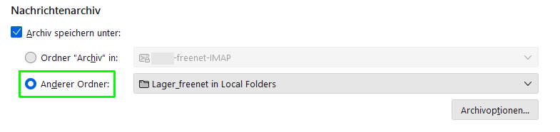

    Zitat von Tamerlan
    mache ich mit meiner Vorgehensweise etwas falsch?
    unter Konten-Einstellungen -> Kopien & Ordner -> Nachrichtenarchiv entsprechend "Anderer Ordner" wählen.
    Bei einer stark verschachtelten Struktur helfen wohl nur Filter oder händisch verschieben.
    Vielleicht kann das Add-on "Schnelles Nachrichtenverschieben" unterstützen.
    Beispiel für übliches Archivieren

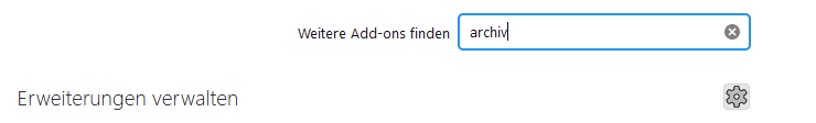

    Schau einmal in der Add-on Verwaltung mit dem Suchwort archiv, evtl. gibt es da etwas brauchbares.
