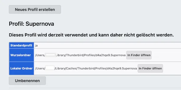

    Hallo, nein, das passt auch nicht, liegen unter
    Wurzelordner C:\Users\Familie\AppData\Roaming\Thunderbird\Profiles
    Lokaler Ordner C:\Users\Familie\AppData\Local\Thunderbird\Profiles\
    Ist das richtig, das da 2 unterschiedliche Orte zu erkennen sind?
    Im Beispiel war nur Wurzelordern zu sehen.
  • Grisu2099
    510
    714
    8. Okt. 2023
    • 22. Februar 2024 um 18:37
    Den kannst du ignorieren...

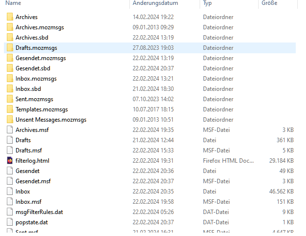

    • 22. Februar 2024 um 20:43

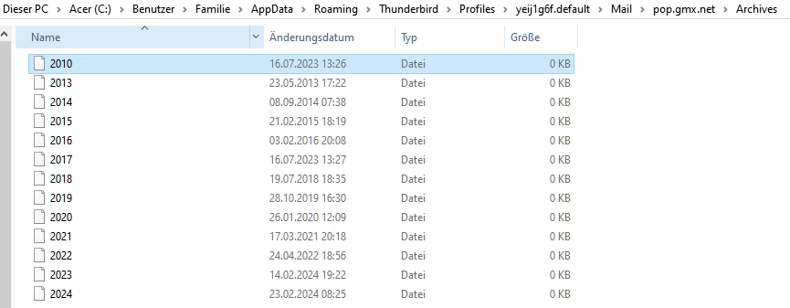

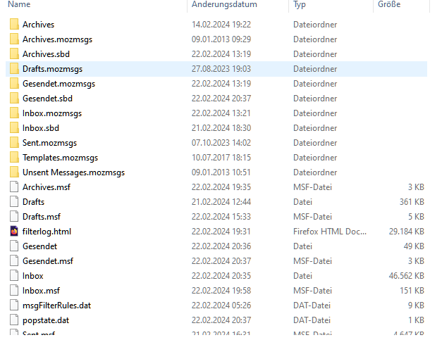

    Hallo, das sind die Ordner in Mail/pop.xxx.xx, mein fehlender Ordner hieß Ablage, den sehe ich hier nicht mehr.
    Ein backup habe ich nicht
    die Ansicht > Ordner > Alle Ordner ist aktiviert

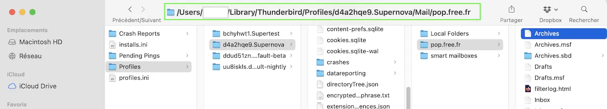

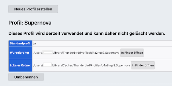

    Wenn du ein anderes Mal einen solchen Screenshot einstellst, sollte oben unbedingt der Dateipfad zu sehen sein, damit man den Inhalt der Grafik ins Gesamtbild einordnen kann. So etwa wie es hier bei mir unter macOS angezeigt wird:
    Das erleichtert die Arbeit für die Helfer und vermeidet hâufig Rückfragen.
    Immerhin kann man in deinem Bild schon sehen, warum die Archivordner dieses POP-Kontos nicht angezeigt werden:
    es fehlt die Mailbox-Datei "Archives" (ohne Endung!) , Wenn sich in TB ein Ordner mit Unterordnern befindet, werden diese im Profilordner durch eine Mbox-Datei "Archives" und den Dateiordner "Archives.sbd" dargestellt. Letzterer enthält die Mbox-Dateien der Unterordner des Ordners "Archiv"; das sind häufig die Jahresunterordner wie 2017, 2018, 2019 .... Diese unbedingt notwendige Mbox-Datei "Archives (ohne Endung!!!) fehlt bei dir, folglich kann der Ordner Archiv mit seinen Unterordnern in TB nicht angezeigt werden. Es gibt zwar die Index-Datei "Archives.msf", aber sie kann die Funktion der Mbox-Datei "Archives" nicht ersetzen.
    Um diese Anomalie zu beheben musst du in einem Text-Editor ein neue, leere Text-Datei erstellen und sie als "Archives" speichern. Unbedingt darauf achten, die vom System automatisch angehängte Endung .txt zu entfernen. Weil nach meiner Erfahrung bei Fernwartungen viele Nutzer dieses Erstellen einer neuen leeren Datei nicht beherrschen, kannst du stattdessen auch die Datei Archives.msf in einem Text-Editor öffnen, ihren Inhalt löschen und sie umbenennen in "Archives". Diese .msf Index-Dateien können ohne Hemmungen gelöscht - oder im vorliegenden Fall "zweckentfremdet"- werden; TB erstellt sie beim folgenden Start neu.
    Hast du vielleicht kürzlich ein sogenanntes "Reinigungs-Tool" (bestimmte Antiviren-Programme können das auch) eingesetzt? Diese Tools sind dafür bekannt, leere (0 kB große) Dateien zu "entsorgen", was bei TB regelmäßig dazu führt, dass Ordner und Unterordner aus der Anzeige verschwinden, auch wenn sich die zugehörigen Nachrichtendateien meist noch im Profil befinden.
    Was mich ebenfalls stutzig macht, ist die Präsenz der Ordner .mozmsgs. Diese werden von der Windows-Suche erzeugt, befinden sich normalerweise aber nicht im Profilordner außer bei aus dem Profilordner ausgelagerten Nachrichtendateien. Sie könnten natürlich auch ein Überbleibsel einer früheren, inzwischen wieder rückgängig gemachten Auslagerung sein.

    Wo genau befand sich dieser Ordner Ablage? War es ein Unterordner des Posteingangs oder befand er sich vielleicht in den Lokalen Ordnern? Oder in einem anderen deiner POP-Konten? Aus deinem Screenshot ist jedenfalls nicht ersichtlich wo er sich verbirgt.
    Als nächstes solltest du mit einem Bild beglücken, das den Inhalt des Ordners Inbox.sbd zeigt.

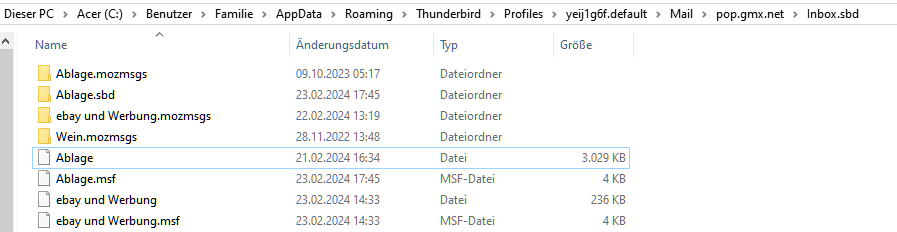

    • 23. Februar 2024 um 17:59
    Hallo, danke für die sehr ausführliche Hilfe.
    Erster Erfolg, ich habe meine "Ablage" zurück, nachdem ich die leere Datei "Ablage" ergänzt habe in der Inbox.sbd
    Aber: es ist nur Inhalt in den anderen Unterordner in Ablage, der Hauptordner Ablage ist leer, obwohl ich da das meiste abgelegt habe.

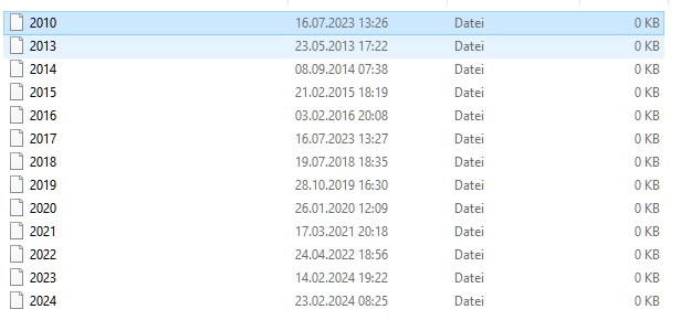

    Zu den Archiven: die Ordner sind im Expolorer alle leer, was Thunderbird auch so anzeigt; ehrlich gesagt habe ich bisher auch nie in den Archive reingeschaut, kann sein, das die schon immer leer waren, das "Problem" lasse ich jetzt sein, wichtiger wäre das meine Ablage wieder komplerr sichtbar ist.

    • 23. Februar 2024 um 18:16
    Nur so, auffällig für mich, es existiert eine mbox Datei Ablage mit offensichtlichem Inhalt und ein Ordner Ablage.sbd
    zu dem auf der selben Ebene eine leere Datei Ablage existieren müsste, um den Inhalt von Ablage.sbd angezeigt zu bekommen.
    Es dürfen (können) aber nicht 2 Dateien Ablage existieren.
    Versuch: benenne den Ordner Ablage.sbd um in Ablage-Spec.sbd und erstelle eine leere Datei namens Ablage-Spec
    ohne jedwede Endung. Natürlich alles bei beendetem TB!

    • 23. Februar 2024 um 19:35
    Lieber Bastler,
    hier machst du einen groben Denkfehler. Die einem .sbd Dateiordner zugehörige Mbox-Datei muss nicht leer sein. Sie darf leer sein, kann aber im Gegenteil selber Nachrichten enthalten. Das schützt sie sogar vor dem blinden Löschen eines sogenannten Reinigungs-Tools.
    • 23. Februar 2024 um 19:45
    Jo, danke. Man kann ja auch Mails in der obersten Ebene eines solchen Ordners, der auch Unterordner enthält, ablegen.
    Das wäre dann die Konstellation auf Dateiebene.
    Das habe ich noch nie gesehen, dass TB von sich aus leere Jahresordner mit 0 kB Mailbox-Dateien im Profil anlegt.
    Selbst wenn du versehentlich eine Nachricht per Druck auf die Taste A archiviert hast, müsste die entsprechende Jahresdatei (2015, 2016 o. a.) einige kB Text enthalten. Und dann würde auch automatisch eine Index-Datei erstellt, z. B. 2015.msf .
    Wie du es geschafft hast, die von dir neu und leer erstellte Mbox-Datei "Ablage" mit 3029 kB zu "befüllen", wird mir immer ein Rätsel bleiben. Du kannst sie ja mal mit einem Text-Editor öffnen und schauen was sie enthält :)
    • 23. Februar 2024 um 19:57
