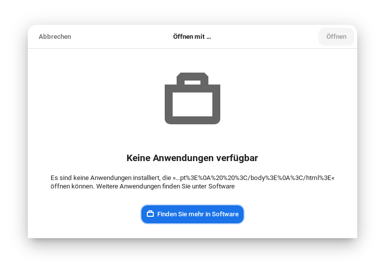

    Guten Tag allerseits,
    seit einigen Versionen habe ich das Problem, dass beim Öffnen von Thunderbird oder einzelner Mails ein POP-UP-Fenster erscheint, das umständlich wieder geschlossen werden muss. Darin wird behauptet, das keine Anwendungen zum Öffnen von X (=verschiedene Dateitypen wie .pdf oder .html) vorhanden seien. Diese könnten im Software-Center nachinstalliert werden.
    Hier die gewünschten Detailangaben:
    Thunderbird-Version: 128.6.0esr (64-Bit)
    Betriebssystem: Ubuntu 24.04.1 LTS (Budgie 10.9.1)
    Kontenart: POP
    Postfachanbieter: freenet.de, web.de
    Hier ein Bild der Meldung:
    Ist und bleibt mir ein Rätsel, habe ein ähnliches Verhalten nirgendwo im Internet beschrieben gesehen. Gibt es hier andere Betroffene oder gar jemand, der eine Lösung kennt?

    Danke an Bastler und Tabascow, leider hat kein Hinweis zu einer Änderung des Verhaltens geführt. Thunderbird ist sehr gutmütig, ich habe jetzt mehrmals de- und erneut installiert. Einstellungen und Mails blieben erhalten, die irritierenden Meldungen leider auch. Ich muss wohl auf ein Update warten, das den Fehler behebt.
