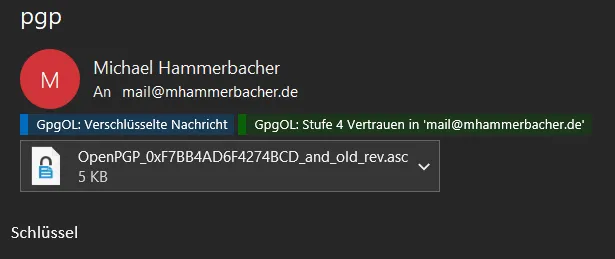

    kann mir jemand erklären wie der von TB 128.10.0esr (64-Bit) erzeugte Dateiname beim Anhängen des öffentlichen pgp Schlüssels zustande kommt?:/

    Moin,
    der Dateiname lautet OpenPGP_0x[16stellige Schlüssel-ID].asc.
    Die ID siehst du in den Konteneinstellungen / Ende-zu-Ende-Verschlüsselung.
    cu, frog

    Bei mir sieht das leider so aus...

    Der Dateiname deutet darauf hin, dass neben dem öffentlichen Schlüssel auch ein Widerrufszertifikat eines "alten" Schlüssels enthalten ist.
    Stammt das Bildchen von Outlook?
    Screenshots solltest du anonymisieren, also Namen und Mail-Adressen entfernen.
    cu, frog

    Ich denke ich habe die mail zum Testen von TB an Outlook geschickt und fand den Dateinamen etwas seltsam . Wenn ich die Datei in einem Texteditor öffne ist da nur der Public Key Block. Der Schlüssel ist auch nicht abgelaufen oder so und ich habe ihn nicht zurückgezogen. Was bleibt sind ???
