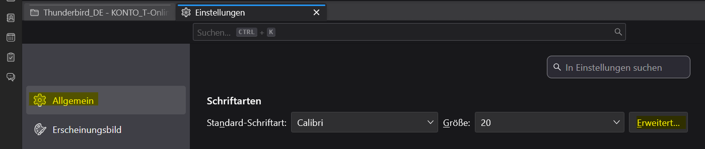

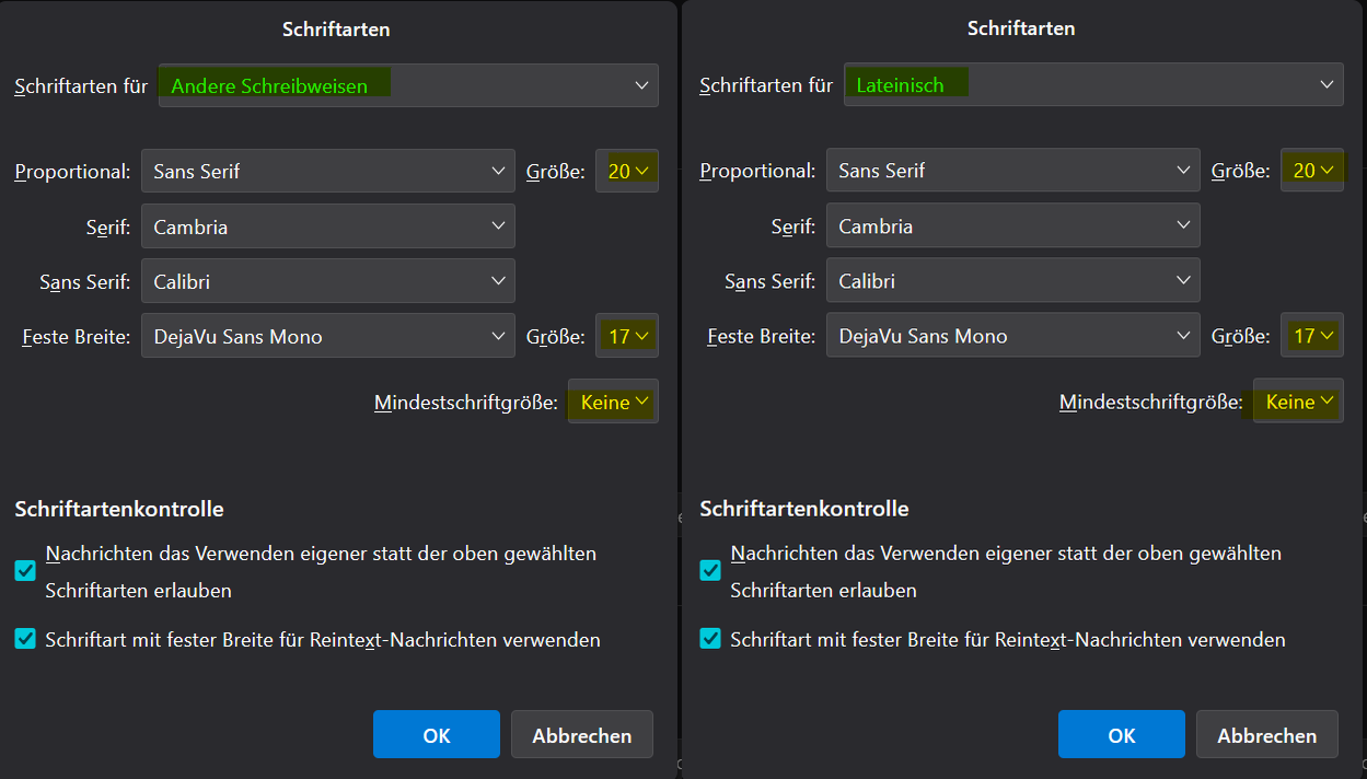

    Zitat von m.j.
    Könnte mir bitte jemand weiterhelfen?
    Um eine kontinuierliche Schriftgröße (nicht nur) bei eingehenden Mails/Beiträgen zu erhalten, sind folgende Schritte notwendig:
    Anpassung der Zeichensätze "lateinisch" und "andere Schreibweisen" (UTF-8) bezüglich Schriftarten und Schriftgröße. Grundsätzlich ist darauf zu achten, dass beide Zeichensätze exakt die gleichen Einstellungen aufweisen!
    • öffne hierzu Einstellungen => Allgemein => Bereich "Schriftarten" (Bild 1) => Erweitert
    • Suche in "Schriftarten für" einmal nach "lateinisch" und einmal nach "andere Schreibweisen" (Bild 2)
    • stelle hier für beide Zeichensätze jeweils die exakt gleichen Schriftarten und Schriftgrößen ein!
    <== Bild 1; Bild 2 ==>
    Um "Kleingedrucktes" auch in HTML-Mails deutlich zu vergrößern, sollte man im Bild2 für "lateinisch" und "andere Schreibweisen" die "Mindestschriftgröße" von "keine" auf einen angenehmen Wert (>=12) heraufsetzen!
    Viel Erfolg bei der Umsetzung! :thumbsup:

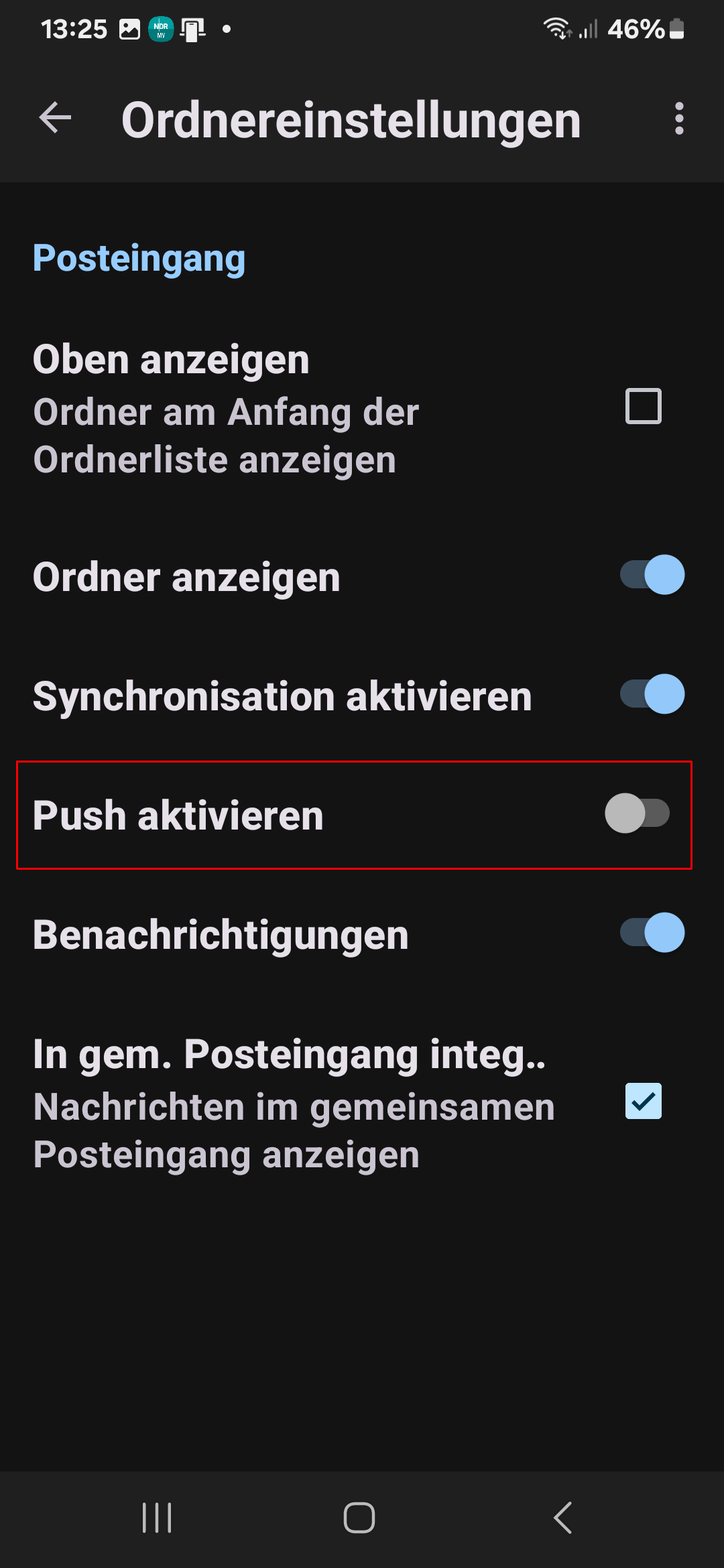

  • Sofortabruf bei Thunderbird Beta für Android
    • ThoBa
    • 17. Oktober 2024 um 13:49
    • Hilfreichste Antwort
    Zitat von Ecrusader
    Oder gibt es das tatsächlich nicht in der Android Version?
    Doch, gibt es! :)
    Klicke links oben auf das Sandwich-Symbol (3 waagerechte Striche) => (unten) Ordner verwalten => tippe Posteingang => Push aktivieren
