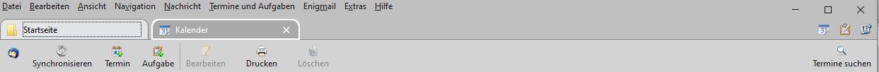

  • Datumsanzeige der Emails wird ohne Monatsangabe dargestellt
    • 10. Juli 2020 um 20:46
    Ein einmalig Start im abgesicherten Modus könnte helfen.
    Gruß EDV-Oldi vom Smartphone
    • 10. Juli 2020 um 16:29
    Das zweite Bild sind die Einstellungen für den Thunderbird-Kalender und nicht für die Mail Ansicht.
    Was hast Du in den Einstellungen unter Erweitert eingestellt?
    EDV-Oldi

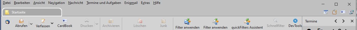

  • Quick Text 2-zeiliges Fenster unter Formatierungsleiste
    • 8. Juli 2020 um 17:05
    Hallo Girlie,
    bei mir sieht das so aus:
    Ich klick auf Anrede oder Anschreiben, dann erscheint eine Liste von meinen Einträgen.
    So sieht es in Quicktext aus:
    EDV-Oldi
