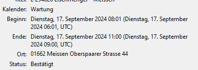

  • Kalender Termine sortieren fehlerhaft
    • GP
    • 29. August 2024 um 15:17
    Hallo BA,
    der Durchlauf brachte nichts.
    UTC +1 ist bei mir eingestellt, weil Berlin. Und ich wohne nun mal nur etwas weiter im Süden...
    Allerdings habe ich noch mal 2 Screenshots angehängt. Vielleicht bringen die uns etwas weiter. Was mich irritiert, nur wenn ich
    6:00 Start einstelle, erscheint er auch vor dem 8:01 Uhr-Termin, bei 7:00 Uhr danach...
    mfg
    Gert
    • GP
    • 29. August 2024 um 14:10
    Hallo GG,
    Eventuell hilft auch ein Klick auf den Spaltenkopf von Beginn um eine Sortierung zu forcieren.
    was glaubt Du, wie oft ich dort geklickt und geschimpft habe, warum das nicht funktioniert???
    mfg
    Gert
    • GP
    • 29. August 2024 um 14:07
    Hallo GR
    Zitat von Grisu2099
    Hast du mal die Zeitzoneneinstellung aller beteiligten Geräte verglichen? :/
    Windows -> MEZ, UTC +1:00
    Android -> automatisch
    sollte m.E. damit nichts zu tun haben.
    mfg
    Gert
    • GP
    • 29. August 2024 um 10:04
    ich verwende die 128.1.1esr (64-Bit)-Version unter Windows11 als Planer für Routen über Android Auto. Dafür werden meine Kunden in der zeitlichen Reihenfolge eingetragen und dann über den Kalender von Android Auto aufgerufen und angefahren.
    Seit dem Update auf 128.1.1esr (64-Bit) ist mir aufgefallen, dass die Termine im Kalender von TB - Desktop falsch sortiert werden.
    Beim Testen habe ich fest gestellt, dass über CSV -> Google -> ICS importierte Termine korrekt sortiert werden. Die 3 gemakerten Termine worden in TB manuell eingetragen.
    Ein von mir auf dem Handy erstellter Termin wird an der richtigen Stelle in der Liste von TB angezeigt.
    Ich würde also schlussfolgern, dass der Fehler bei der Sortierung in TB zu finden ist.
    mfg
    Gert
