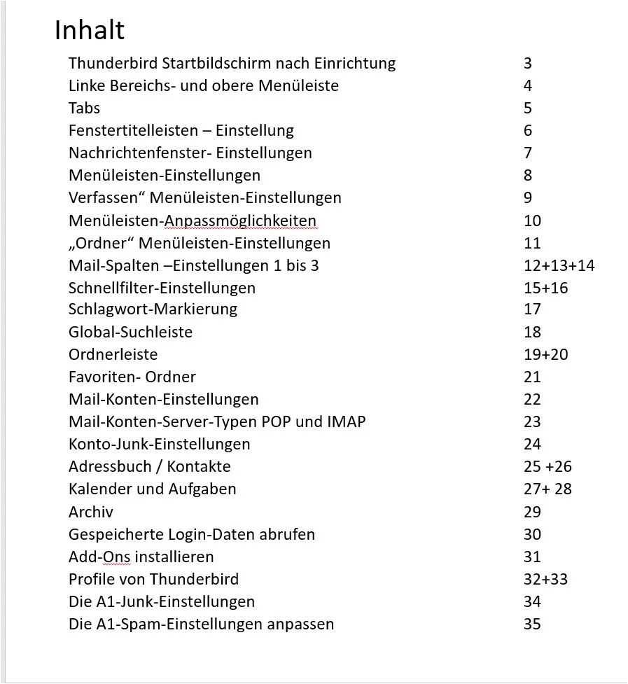

    Ich habe für meine Benutzer ein Hilfe-PDF zu den Thunderbird-Einstellungen erstellt.
    Die Einstellungen sind über einige Menüs verteilt und oft besonders für ältere Menschen nicht leicht auffindbar.
    Nach einigen Fehlklicks verschwinden Menüs und die Benutzer können sie nicht mehr herstellen.
    Wer möchte kann es sich gerne hier herunterladen. Wegen der EInschränkung auf 1MB habe ich das PDF iin meine Dropbox geladen >> Hier herunterladen<<
    Hier das Inhaltsverzeichnis als Screenshot:

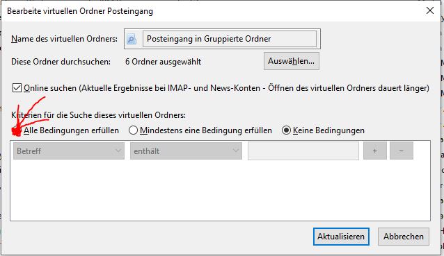

    Ich hab's gefunden:
    Ohne mein Zutun war bei den Eigenschaften aller virtuellen Gruppen- Ordner
    1. Null Ordner ausgewählt- habe ich jetzt mit Haken überall auf alle 6 korrigiert
    2. der Auswahlbutton auf "Alle Bedingungen erfüllen" gesetzt. Ohne dass Bedingungen vorlagen.
    Habe ich wieder auf Keine Bedingungen gestzt und jetzt gehts wieder, bei allen virtuellen Ordnern
    Siehe anhang jpg

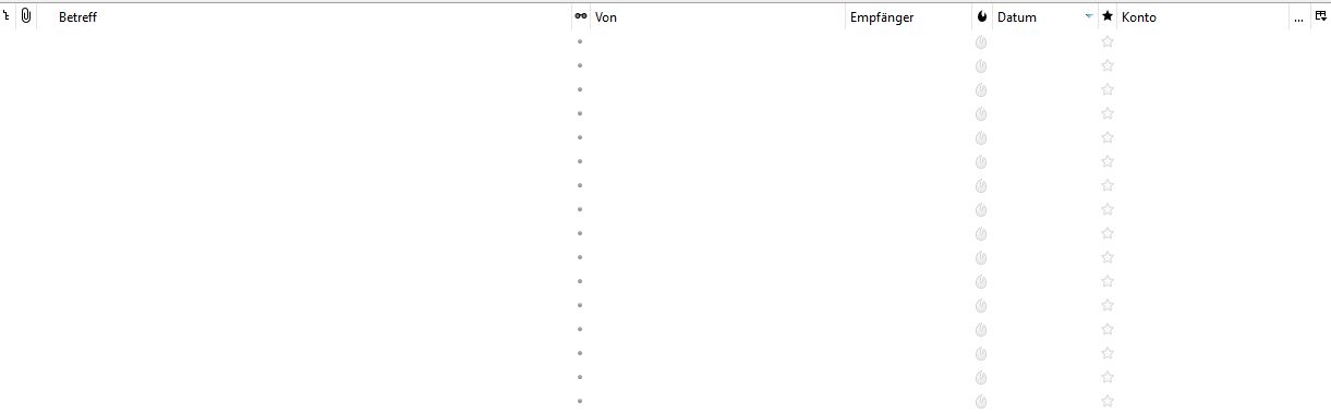

    Seit Wochen habe ich Probleme mit der gruppierten Ordneranzeige meiner 5 Mailboxen und Lokale Ordner
    Ich kann den Zeitpunkt nicht genau eingrenzen, es kam "schleichend" immer öfter.
    • Thunderbird-Version: 60.7.1
    • Betriebssystem + Version: Windows 10 64bit 1809
    • Kontenart (POP / IMAP): 3 Imap und 2 Pop Konten
    • Postfach-Anbieter (z.B. GMX): Aon, GMX, Drei, Gmail, Rkbox, Kexi
    • Firewall (Betriebssystem-intern/Externe Software): Windows 10
    Die Gruppierte Mail Anzeige "verschwindet" wenn man mit der Maus darübergleitet
    Nach einigen Google abfragen habe ich im profil die Dateien im Ordner Mail / smart-mailboxes-11 gelöscht.
    dann gehts wieder für einige Stunden.
    Jetzt ist es aber so, dass es auch nach einer Löschaktion und Neustart nicht mehr geht. Dass heisst die Mails werden zuerst angezigt, verschwinden aber wenn man mit der Maus über die Mailliste gleitet- siehe jpg Anhang
    Jede Mailordner-Anzeige für sich ist aber OK, die Mails sind also da und können geöffnet werden.
    Im Anhang die Thunderbird "Allgemeinen Informationen" als PDF und ein screenshot des Gruppierten Maileinganges als jpg
    Kann mir jemand raten wie ich das wieder reparieren kann?
