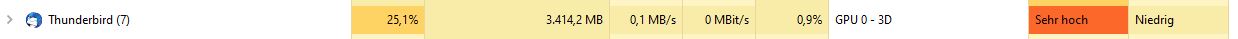

    Hallo , ich habe ein Problem mit der aktuellsten Version von TB 91.3.1 , wenn ich die Einstellungen aufrufe führt das dazu das mein Arbeitspeicher immer mehr voll läuft (hab 64GB) und TB nicht mehr reagiert. Was kann das Problem sein?
    Gruss Patrick

    mehrere Bugs stehen zur Auswahl :
    Bug 1674132 "Thunderbird Crash in [@ OOM | small] with language pack installed"
    Bug 1642415
    "Memory leak and high CPU when opening prefs/options/settings or on startup, due to language packs matching build locales with older translations that lack some strings causing excessive locale loading"
    Bug 1725955
    "Thunderbird 91.0 when accessing Preferences memory usage climbs until max and program hangs"
    Hast du irgend ein Sprachpaket in TB installiert ?
    Add-ons-Manager > Sprachen ..... (nicht verwechseln mit Wörterbüchern!)
    Gruss Patrick
    Ich kann das bestätigen, bei mir auch.
    Nach dem Deinstallieren aller Sprachen (bei mir Deutsch und Englisch) läuft TB wieder normal.

    Hallo, tatsächlich ich hatte als Sprache "deutsch" installiert, nach der Deinstallation ist das Problem weg ! Super vielen Dank !
