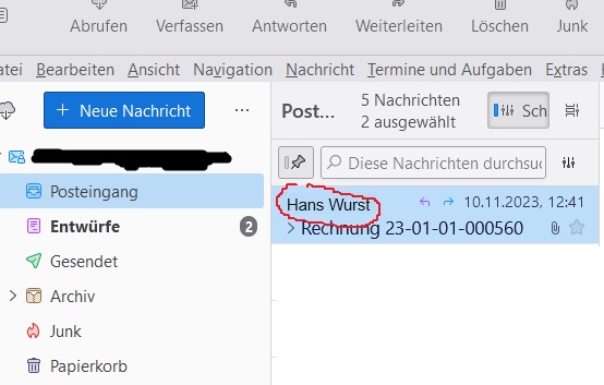

    • 13. November 2023 um 18:57
    Naja, ich sag mal:. wer lesen kann, ist klar im Vorteil!
    Hat jetzt übrigens traumhaft funktioniert.
    Meine Oma ist fast in Tränen ausgebrochen als sie festgestellt hat, dass sie jetzt den Absender wieder so gut lesen kann wie in ihrem alten, ach so heiß geliebten, Windows Live Mail 😂
    Da ich annehme, dass sie jetzt aber erst auf den Geschmck gekommen ist was UI Formatierungen angeht .. gibt es wo eine Liste mit den ganzen Prefs, aus der man herauslesen kann wo man drehen muss, wenn man einen bestimmten Schriftszug anpacken möchten, also wie hier:
    [is="thread-card"] .thread-card-container :is([class="sender"])
    Die würde ich gerne in meinem "Tipps & Tricks"-Ordner ablegen ;D

    • 11. November 2023 um 23:37
    Ha! Danke an euch beide! Tatsächlich habe ich das allgemeine BlaBla am Anfang nur diagnonal gelesen und direkt mit 1. begonnen, also genau unter dem Wichtig-Block .. Klassiker!
    Taktisch sehr unklug sowas außerhalb der eigentlichen Anleitung zu positionieren! :motz: :saint:

    • 11. November 2023 um 12:47
    Hallo Ingo.
    Ja, nach der Anleitung habe ich die CSS angelegt.
    Nur was reinschreiben war/ist die Frage und warum TB die CSS zu ignorieren scheint.

    • 11. November 2023 um 12:35
    Hallo Dharkness und danke!
    Was die Schreibblockade angeht .. ja, war nicht ganz ernst gemeint. Klang für mich nur wesentlich schmeichelhafter als "ich habe keinen Dunst was ich weiter machen muss" :)
    Ich habe dein CSS in die userChrome.css reinkopiert, bei color auf #ff0000 gestellt und TB neu gestartet. Leider kein Effekt.
    Auch das von dir angegebene Bold oder sonst irgendeine veränderung wird übernommen .. oder sind das was du da geschrieben hast alles die Standard-Einstellungen?
    EDIT: sehe gerade, #F20 ist ja auch schon rot :)
    Muss ich die css erst irgnedwo aktivieren oder so?

    Hallo zusammen!
    Es geht um TB 15.4.2.
    Ich suche nach einem Weg bei Mails in der Kartenansicht, den Absender bzw. den Absendernamen zu formatieren, also z.B. größer, fett oder in einer anderen Farbe anzeigen zu lassen, am besten natürlich alles zusammen :)
    Ich meine das auf dem Screenshot rot markierte.
    Ich habe mich dazu erstmals in die userChrome.css gewagt bzw. erstmal eine erstellt und sitze jetzt vor einem leeren Dokument .. Schreibblockade!
    Ich gestehe, ich habe kaum Ahnung von CSS und weiß auch nicht wie die richtige Bezeichnung in css für den Absender lautet und auch nicht wie ich das genau nennen sollte, was ich da suche.
    Wäre für jeden Tipp dankbar und danke schon mal für eure Zeit ;)
