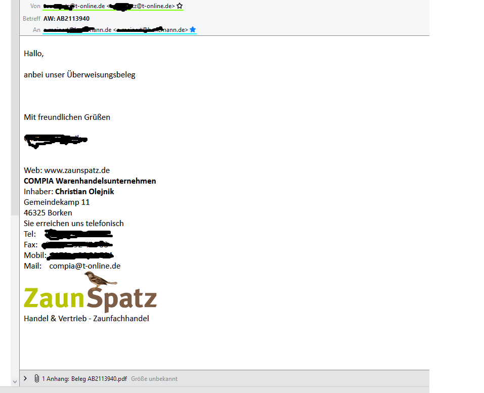

    Das Problem besteht grundsätzlich noch. Ich habe heute (nach langem) wieder eine solche E-Mail erhalten.
    Anhang PDF-Datei. Ich habe von diesem Absender 18 E-Mails, von diesen sind 2 mit diesem Problem behaftet.
