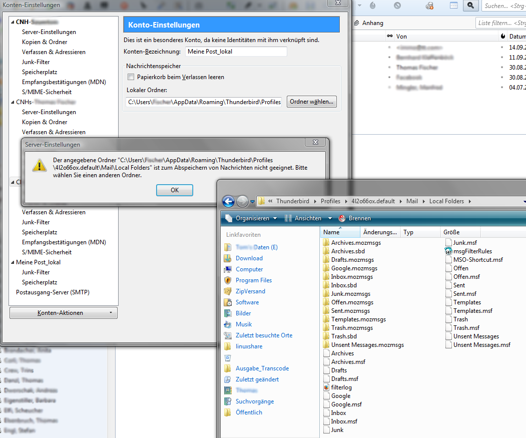

  • Der angegebene Ordner ist zum Abspeichern von Nachrichten...
    • onkeltom67
    • September 26, 2013 at 10:39 PM
    Hallo Thunderbird-Welt
    Die Lösung von TGIF funktioniert.
    Wie gesagt - zuvor alles sichern.
    Nachdem ich die 4 Einträge aus der prefs.js gelöscht habe erfolgte der Neustart von TB.
    Danach sind in der prefs.js wieder 4 neue Einträge mit dem vermeintlich richtigen Pfad, der vorher als falsch erkannt wurde!! Super TGIF :top:
    Ich habe auch eine Erklärung dazu:
    Ich habe vor Jahren mein Profil vom XP-Rechner auf diesen Laptop übertragen. Von dort kam das Problem, weil ich einen andern Windows-User-Namen hatte. Dort hieß es "TOM" und nun eben anders. Mit den alten Kontoeinstellungen habe ich den 2 Pfad mit "TOM" übernommen und daher kamen die Einträge in der "prefs.js". :wall:
    Nun habe ich noch alle Kontodaten in meinen aktuellen Pfad, dort wieder in den Ordner "Mail" kopiert und die Pfade des lokalen Ordner der einzelnen Konten darauf verändert. Thunderbird verlangt nach jedem Ändern des Konto-Pfades einen Neustart. Jetzt existiert nur mehr 1 Profil(-Ordner).
    Zum Test habe ich den ganzen Windows-Users-Ordner "Tom" entfernt, der nur den Inhalt von Thunderbird hatte. Das darf aber wirklich erst passieren, nachdem alle Kontopfade korrigiert sind.
    Und sieh da... es gibt kein Problem. :lol:
    Danke da draussen - und vielleicht konnte ich auch noch einen Hinweis liefern :lol:
  • Pfad zum Lokalen Ordner "ungültig" - falsch? [erl.]
    • onkeltom67
    • September 19, 2013 at 9:45 PM
    Thunderbird-Version: TB24
    Betriebssystem + Version: Win Vista HP 32bit SP2
    Kontenart (POP / IMAP): POP
    Hallo deutsche TB-Welt :P
    Nachdem ich gestern via gewöhnlichem Update von 17.0.8 auf TB24 gekommen bin habe ich nach dem Neustart einen Rundgang gemacht und mich im Neuen umgesehen.
    So bin ich auch in den Konto-Einstellungen gelandet und wollte mich nach offensichtlichen Änderungen umsehen. Zuletzt habe ich vor einigen Monaten eine zusätzliche Adresse eingerichtet. Somit kann ich auch nicht sagen, seit wann das Problem genau besteht.
    In diesem Fenster wird auf der Pfad zum "Lokalen Ordner" angezeigt.
    Als ich nun auf ein bestehendes Konto klickte bekam ich folgende Meldung:
    "Der angegebene Ordner "C:\Users\USER\AppData\Roaming\Thunderbird\Profiles\4l2o66ox.default\Mail\Local Folders" ist zum Abspeichern von Nachrichten nicht geeignet. Bitte wählen Sie einen anderen Ordner."
    Das Problem ist somit, dass bestehende Konten nicht bearbeitet, nicht einmal gelöscht werden können.
    Den Pfad habe ich nicht geändert. Ich kann auch normal mit TB arbeiten, sprich Mails werden gespeichert etc.
    :flehan: :help:
    Am folgenden Bild kann man sehen, dass der Pfad richtig ist (siehe rechts, Pfad im Explorer)
    Images
      • 178.28 kB
      • 1,051 × 875
