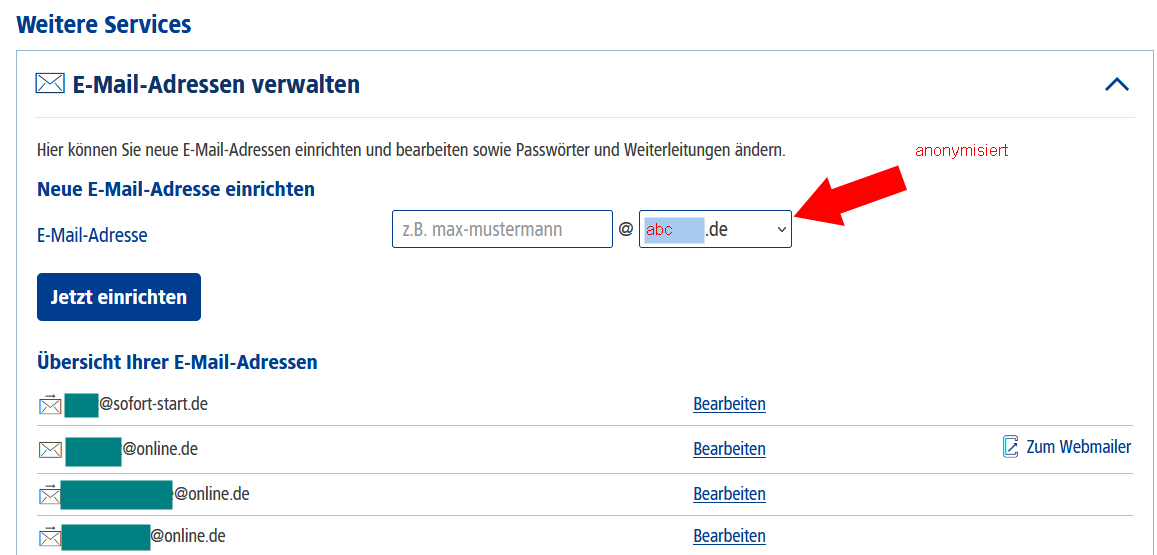

    Wie/Was meinst du das genau? Also die Domain-Endung (hinter dem @) soll ja auch nicht als public Mail Weiterleitung oder Postfach genutzt werden (nicht jedem bekannt sein meine ich damit).

    Zitat von AndyC
    OK, da wo das "abc" steht, wäre Deine eigene Domain?
    Ja, richtig.
    Zitat von AndyC
    Und die Weiterleitungen sind samt alle die von 1&1 vorgegebenen Domainendungen?
    Auch richtig. Mal aber online, mal die @sofort-start usw
    Habe es verstanden, was du jetzt meinst.
    Postfach anlegen und darin die Weiterleitung auf die Hauptadresse.
    Wie du schon richtigerweise sagtest, müsste man dann aber im Thunderbird die Postfächer auch anlegen wegen Wartungszwecken.
    Hm, so richtig glücklich bin ich damit nicht aber soweit verständlich. Das ist doch echt Müll was 1&1 damit bezweckt. Warum kann ich dann die Weiterleitungen anlegen (als reine Weiterleitungen, kein Postfach) und kann davon dann aber nichts schicken... Tolle Aktion. Vielleicht ändern die ja noch was daran

    Hier der Screenshot
    Meine Domaine ist anders wie das Postfach (kann man bei 1&1 so hinterlegen) und dann eben noch x-Weiterleitungen.
    Ok, wenn du schreibst, ich muss alle Weiterleitungen als Postfach anlegen (im Control Center von 1&1), dann habe ich später im Thunderbird doch auch 20 Postfächer anzulegen damit ich davon Mails senden und empfangen kann oder?
    Wenn ja, wäre das natürlich echt nicht elegant...

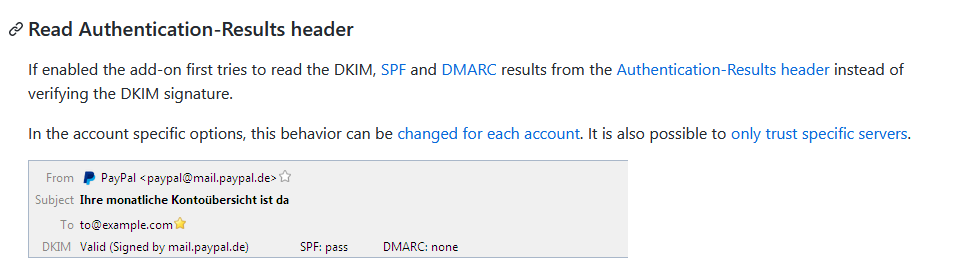

    Danke Sepp_I, die Version von GitHub habe ich mir mal runtergeladen und angeblich soll das laut Version 1.3.0 funktionieren mit SPF. Vielleicht muss ich dem Author mal schreiben, bei mir wird nämlich nur DKIM angezeigt und die anderen nicht
    Screenshot ist von Github
