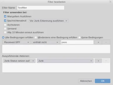

    Man könnte mit einem Filter den 'Received-SPF'-Header auswerten und die Nachricht entsprechend markieren/verschieben.

    [Ungetestet] Man legt in TB ein neues Filter für das entsprechende Konto an, beispielsweise so:
    (Der 'Received-SPF'-Header läßt sich über 'Anpassen' in der ersten Spalte hinzufügen.)

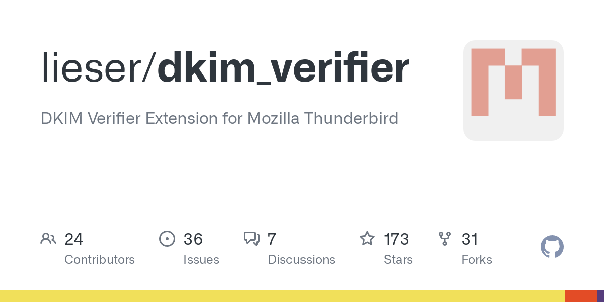

    Ich habe daraufhin mal auf der Add-on Seite von TB und dem DKIM-Verifier ein bisschen mehr gelesen und bin auf diese Anfrage gestoßen.
    DKIM Verifier :: Bewertungen :: Add-ons für Thunderbird
    Wenn mein Englisch mich nicht ganz fehlgeleitet hat kann man sich also neue Funktionen im Add-on wünschen über
    Issues · lieser/dkim_verifier
    DKIM Verifier Extension for Mozilla Thunderbird. Contribute to lieser/dkim_verifier development by creating an account on GitHub.
    github.com
    wär also mal ein Weg für Dich Alex_ITA01 dass zumindest zu versuchen.

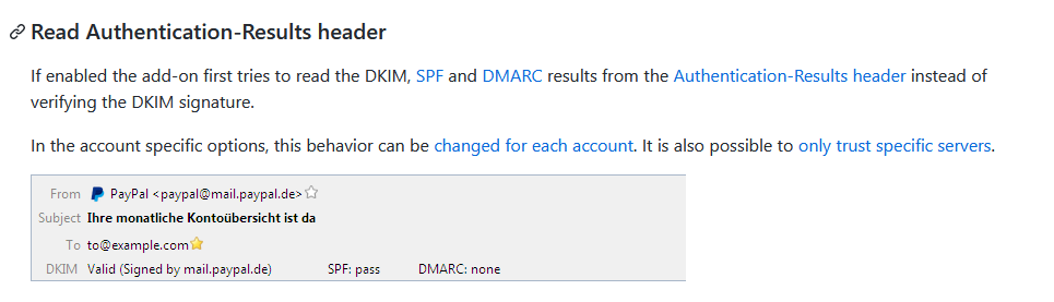

    Danke Sepp_I, die Version von GitHub habe ich mir mal runtergeladen und angeblich soll das laut Version 1.3.0 funktionieren mit SPF. Vielleicht muss ich dem Author mal schreiben, bei mir wird nämlich nur DKIM angezeigt und die anderen nicht
    Screenshot ist von Github
      • 30,39 kB
      • 965 × 277

    Ja komisch.
    Ich habe es mal mit TB 91.13.1 und mit BB 102.8.0 BB 30 versucht.
    Auch bei mir wird überall nur der DKIM Eintrag angezeigt die beiden anderen nicht.
    Laut dem Github-Eintrag sollte es aber schon seit Version 1.3.0 funktionieren und der Verifier ist jetzt bei 5.1.1 auf Github und auf der Add-on Seite von Thunderbird.
