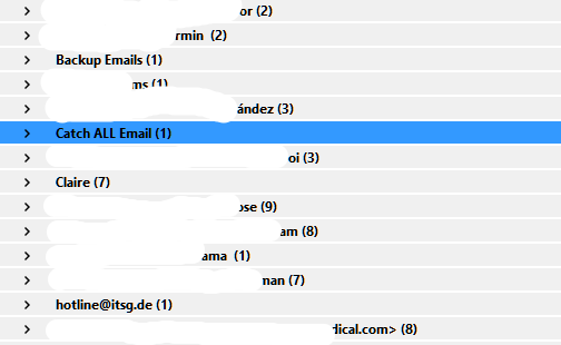

    Und bei mir so:

    • 24. Februar 2020 um 16:19
    Hallo EDV Oldi
    Danke für das Script.
    Der Posteingangsordner wird blau und unterstrichen, in der Threadlist bleibt es aber bei schwarz, wie alle anderen Mails auch, nur dass der Faden mit der neuen Nachricht unterstrichen wird.
    Also so, wie vorher auch.
