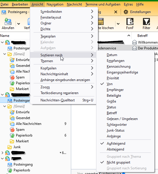

    • thosdmg
    • 30. September 2021 um 11:03
    Danke Jörg
    Das mit dem Betreff funktioniert mit deinem Workaround.
    Das Gruppieren in einem Ordner, der ein mal in der Mehrzeilen Ansicht war, geht nach wie vor nicht.

    • thosdmg
    • 30. September 2021 um 09:17
    Hallo Mikey
    Danke, aber genau DAS funktioniert nicht bei mir.
    Haken weg - Betreff bleibt ausgegraut.
  • Thunderbird-Variante

    Hi
    Habe jetzt BB installiert und genau das ist ein Problem.
    In einem Konto habe ich die Mehrzeilenansicht für einen Ordner aktiviert und bekomme das nicht mehr weg.
    In dem Ordner ist "Betreff" ausgegraut und lässt sich nicht ein/ausschalten.
    Noch unangenehmer ist, dass Fäden, in denen nur eine Nachricht ist, sich nicht mit der Maus öffnen lassen.
    Sind mehrere Nachrichten drin, werden die unten angezeigt, ist es nur eine, erscheint im unteren Fenster nichts, die Nachricht lässt sich aber weder mit Maus links oder rechts nur noch mit Markieren und Enter öffnen.
    Alle Add ons sind deaktiviert.
    Ich wollte dann die prefs.js mal testweise löschen, finde sie aber nicht.
    Installationsort ist eine separate Partition, auf der ich meine Programme habe.
    Auch unter "Benutzer" ist kein Ordner in AppData zu finden, der sie enthält...
    Ergänzung: Über den Menüpunkt "Sortieren" bekomme ich wieder die normale Ansicht, kann jetzt aber nicht mehr gruppieren, alle Optionen sind grau, auch das Add On "ThreadKey" hilft leider nicht.
    Danke euch im Voraus
