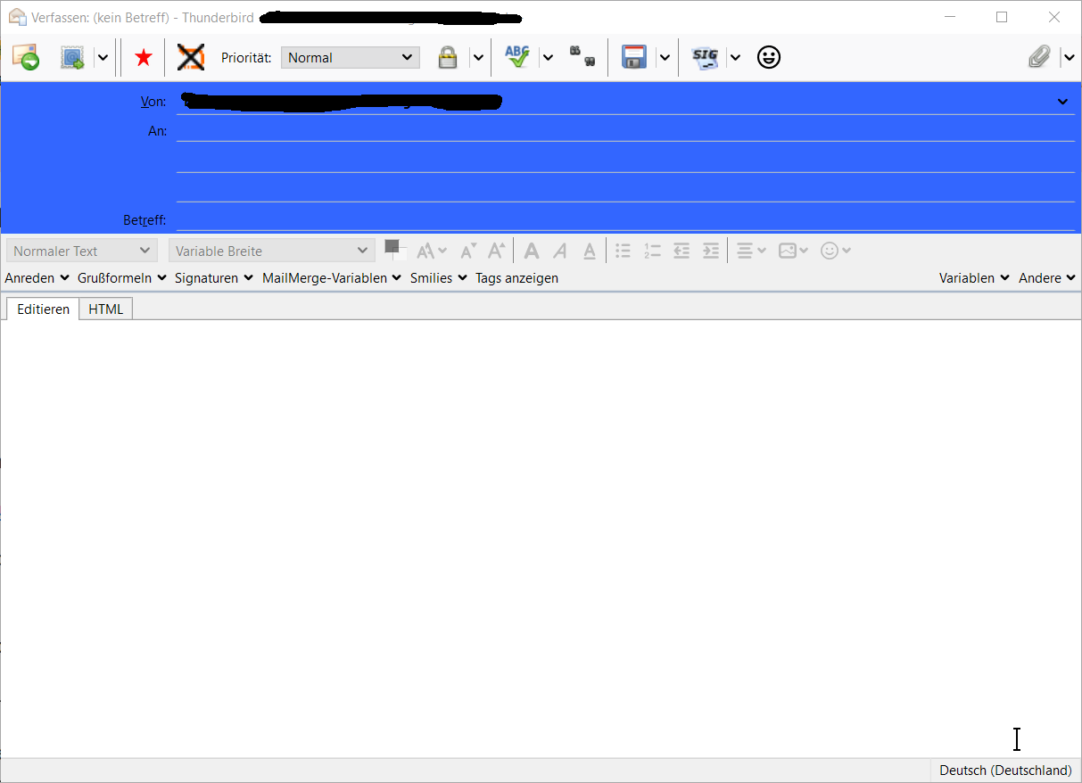

  • Thunderbird 78 - Hässliche Icons
    • bege
    • 23. November 2020 um 20:05
    Zitat von Thunder
    Ich möchte darauf hinweisen, dass man für "normale" Anwender die Icons auch wieder "simpel" per Add-on schön bunt machen kann:
    https://addons.thunderbird.net/de/thunderbird…phoenity-icons/
    Danke, Thunder und edvoldi !
    Mir ist die Toolbar von Phoenity Icons zu bunt und die Ordner-Icons auch nicht auf den ersten Blick gut unterscheidbar, auch die Silvermel-Icons nicht. Deshalb haben mich eure Anregungen veranlasst, mir für diese beiden Bereiche die Classic-Icons zu rekonstruieren, für alles übrige sind die Phoenity Icons für meinen Geschmack jedenfalls besser als das Standard-Theme.
    Hier die umgebaute CSS aus Phoenity Icons
