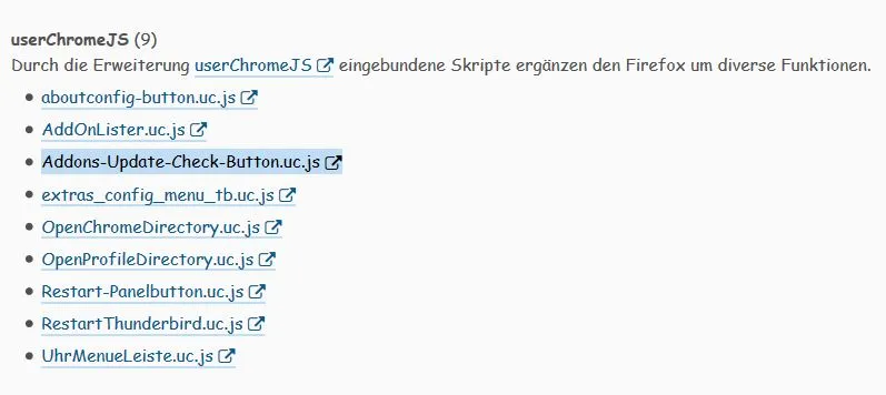

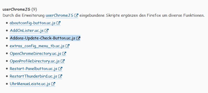

    Nein, diese:
    Re: Versionsinfo: Welche Erweiterungen & Themes nutzt Ihr?

    Zitat von Boersenfeger
    Nein, diese:
    OK, ja, die da sind einige falsch und der Link zu userChromeJS veraltet.
